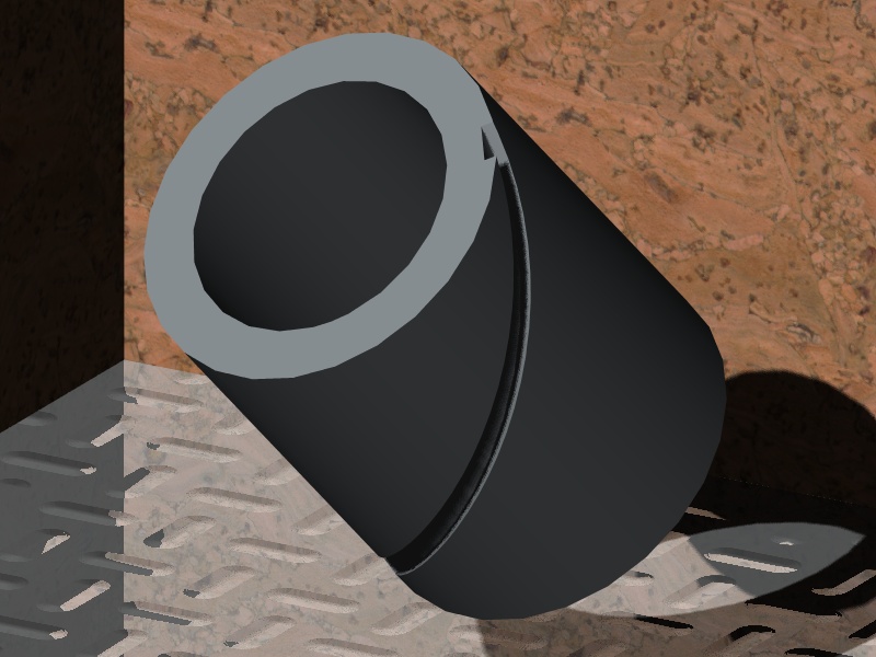

wer weiss, wie man(n) bei SW einen Zylinder an seiner Mantelfläche bearbeitet. Ich möchte gerne eine Sinusförmige Nut (keinen ringförmigen Einstich !!!) um den Zylinder legen. (Die Anwendung eines solchen Bauteiles soll eine Dreh- in eine Linearbewegung umwandeln). Wenn man aber die Mantelfläche auswählt und darauf eine Skizze erstellen will, so kommt die Meldung: "bitte eine planare Fläche auswählen". Bei Blech... bin ich auch nicht weitergekommen.

Meinst du so?
Gruß, Walter

kommt dem Ganzen schon recht nahe, sollte aber keine Spirale sondern eine Kurve sein

Moin auch!
habe IDr mal ein Teil aufgebaut.
Das umwickeln hat scheinbar noch einen Fehler, deshalb habe ich denn Oberflächenschnitt benutzt.

Hi Terralinogenius,
wenn Du eine Sinuslinie hinbringst dann geht das mit Umwickeln eigentlich recht einfach.
Die Sinuslinie könnte man ja mit einem Spline machen. Das Problem ist, dass NOCH  kein Offset eines Splines gemacht werden kann.

besten Dank an alle, das ist exakt das was ich wollte.
Entschuldigung das ich so spät antworte, aber ich war Heute an einem anderen Rechner und das Passwort ist mir entfallen.....
Jetzt muß ich nur noch ein Kugellager in der Nut Bewegen bzw. so verknüpfen dass ich den Ablauf simulieren kann. Dürfte aber zu schaffen sein !!!!
