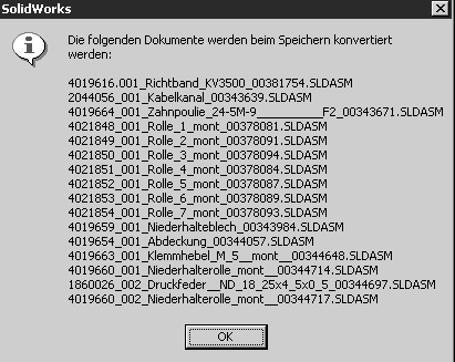

Achherje, Freitag kurz vor Feierabend - und SWW  - macht mir noch folgendes Proglem zu schaffen.
Unser NDF macht haufenweise Tiff-Zeichnungen und das sogar recht zuverlässig. Wenn jetzt jedoch noch alte SWX-Dateien (2001+ und so) im Modell sind kommt die Meldung, dass sie beim Speichern konvertiert werden. Dabei bleibt der NDF stehen.
Kann man diese, in diesem Fall bescheuerte Meldung, abstellen/unterdrücken?

Kann man nach meiner bescheidenen Erfahrung nicht aber man mit dem Konvertierungsassistent ganze Pfade und Verzeichnisse konvertieren lassen und die Aufgabe auch noch zu einem bestimmten Zeitpunkt und im Hintergrund, ich denke das wäre der beste Weg die Daten vorher zu konvertieren, bervors vertifft wird.

Hi Hilti,
schau mal bei Stefan auf der Homepage,
er hat mal etwas von einem Proggy erzählt, welches solche Bestätigungsabfragen automatisch wegklickt.

HI Hier ist der Link zu Stefans Seite: http://solidworks.cad.de/ll_tools.htm
Das Programm heisst PTFB (Push that Freakin' Button)

beim öffnen von SolidWorks Dokumente über die APIProgrammier- und Anwendungsschnittstelle (Application Programming Interface) sollte die nachfolgende Funktion angewendet werden.
ret=swApp.OpenDoc6(sFilename, swDocPART, swOpenDocOptions_Silent, "", fileerror, filewarning)
Damit lassen sich alle Meldungen unterdrücken und das Dokument wird in SolidWorks geöffnet.

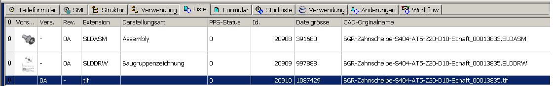

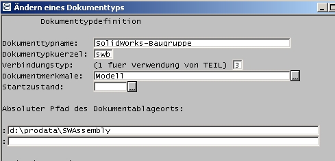

Hallo Brainseks
ProFile hat einen eingenen Konvertierungsassi? Davon haben wir nie was gehört. Woher hasst du den? Ich nehme an direkt von ProFile. (Schade wird man nicht informiert....  )
Bei uns wird die Standardextension leider nicht gespeichert. Siehe dazu das angehänte Jpg. Bei uns wird die Extension durch *.swb ersetzt. Kannst du da 6 Zeichen eingeben? Meines wissens ist dies nicht möglich. Oder anders herum gefragt, wo stellt du dies um ob diese bei uns verwendete oder die Standardextension verwendet wird?
