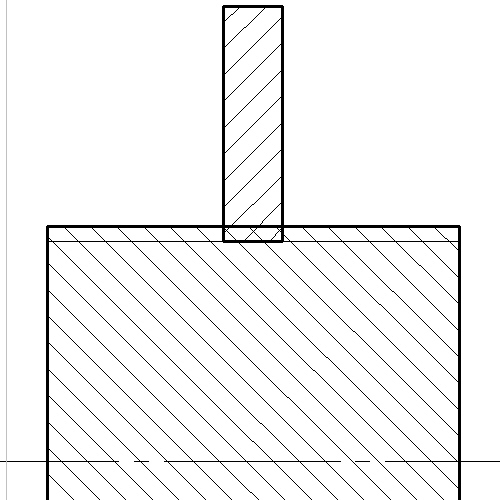

Ich habe ein kleines Problem mit den Gewinden in SW. Ich brauche eine Gewindebohrung mit M80. Die Gewinde im Bohrungsassi gehen aber nur bis M64. Dann habe ich versucht die Gewinde mit Einfügen-Beschriftung->Gewindedarstellung zu erstellen, was aber dann bei der Zusammenbau-Zeichnung scheitert. Gibt es eine Möglichkeit, andere Gewinde im Bohrungsassistent hinzuzufügen, oder muß ich mit einer falschen Darstellung leben. Thankx

es gibt 2 Möglichkeiten:
1. du manipulierst eine Gewindebohrung im BA so das es einem M80 entspricht und speicherst diese dann als "Favorit" ab.
2. du schaust dir mal im Verzeichniss ...SolidWorks\lang\german die Datei "din.mdb" an (vorher UNBEDINGT eine Sicherung dieser Datei machen. In dieser DAtenbank sind alle BA-Einstellungen enthalten. Eine genaue Aufschlüsselung der Datenbank hab ich jetzt jedoch nicht zur hand.
Falls du jedoch mit SWX2004 arbeitest gibts unter Extras->Optionen->Systemoptionen eine rubrik "Normdaten" hier kannst du glaub ich auf einfache kompfortable Weise deine BA-Daten ändern/ergänzen.

Das mit dem Gewinde hab ich hinbekommen, aber da kommt immer nicht ganz das dabei raus was ich eigentlich möchte.
Wenn ich die Welle mit einem Außendurchmesser von 80 zeichne und die Nabe mit einem Innendurchmesser von 75 (ob das Maß stimmt sei mal dahingestellt), dann kann ja eigentlich nichts richtiges dabei rauskommen. Wie im Anhang überschneiden sich dann die Bereiche und das sieht nicht normgerecht aus ?!!?
Wenn ich bisher so was hatte, dann hab ich die Nabe aus der Schnittansicht rausgenommen, und dadurch die Überschneidung vermieden, jetzt kann ich es aber mal nicht.
