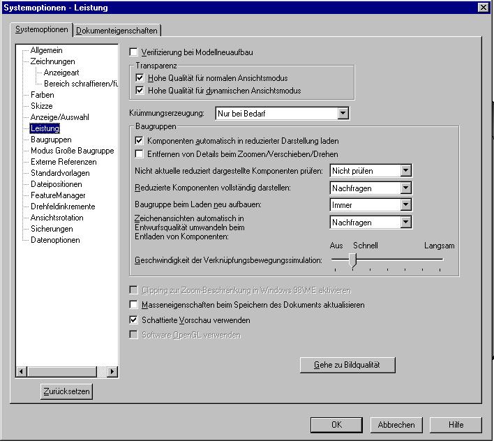

hi!
Ein Kollege hat im SW2001 Teile gezeichnet und in eine Libary gestellt - Baugruppe -
wenn ich nun eine Hauptbaugruppe mit dieser Unterbaugruppe nun im SW 2004 SP3.0 öffne wird mir diese eingefügte Unterbaugruppe als unterdrückt dargestellt!
Auch wenn ich hergehe, dise vollständig darstellen lasse und dann speichere und diese wiederrum öffne - Hauptbaugruppe inkl. der Unterbaugruppe - wird mir diese wieder unterdrückt dargestellt!
Hat da jemand eine Idee, dass ich dies immer Vollständig habe!
HINWEIß das Libary Feature muss auf SW2001 bleiben!
lg
Andreas

Hallo Andreas,
das spart doch nur performance, speicher usw. Wenn das Teil angefasst wird, läd es sich sowieso nach. Gerade Libraryteile braucht man oft nur als Umgebiung in Konstruktionen. Warum willst Du das ändern?
Wenns denn sein soll, unter Leistung Komponenten in reduzierter Darstellung den Haken rausnehmen......
