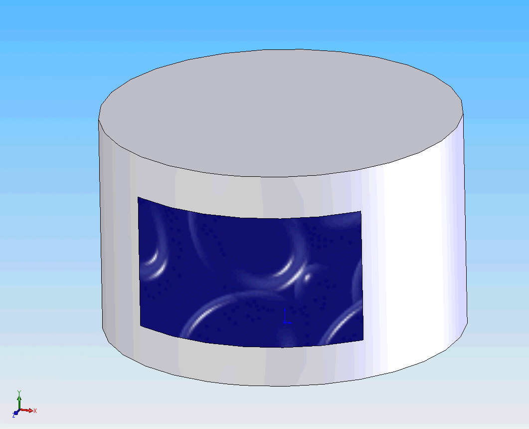

Hallo Leute,
ist es möglich in SolidWorks 2004 SP3 ein Bild (Bitmap oder so) auf eine gekrümmte Fläche (Zylinder oder Konus) "aufzukleben" ?
Also etwa so wie auf dem Bild nebenan. (Wurde mit Inventor gemacht).
Ich hab was gefunden mit Skizzenbild - das geht aber glaube ich nur für planare Flächen eines Bauteils.

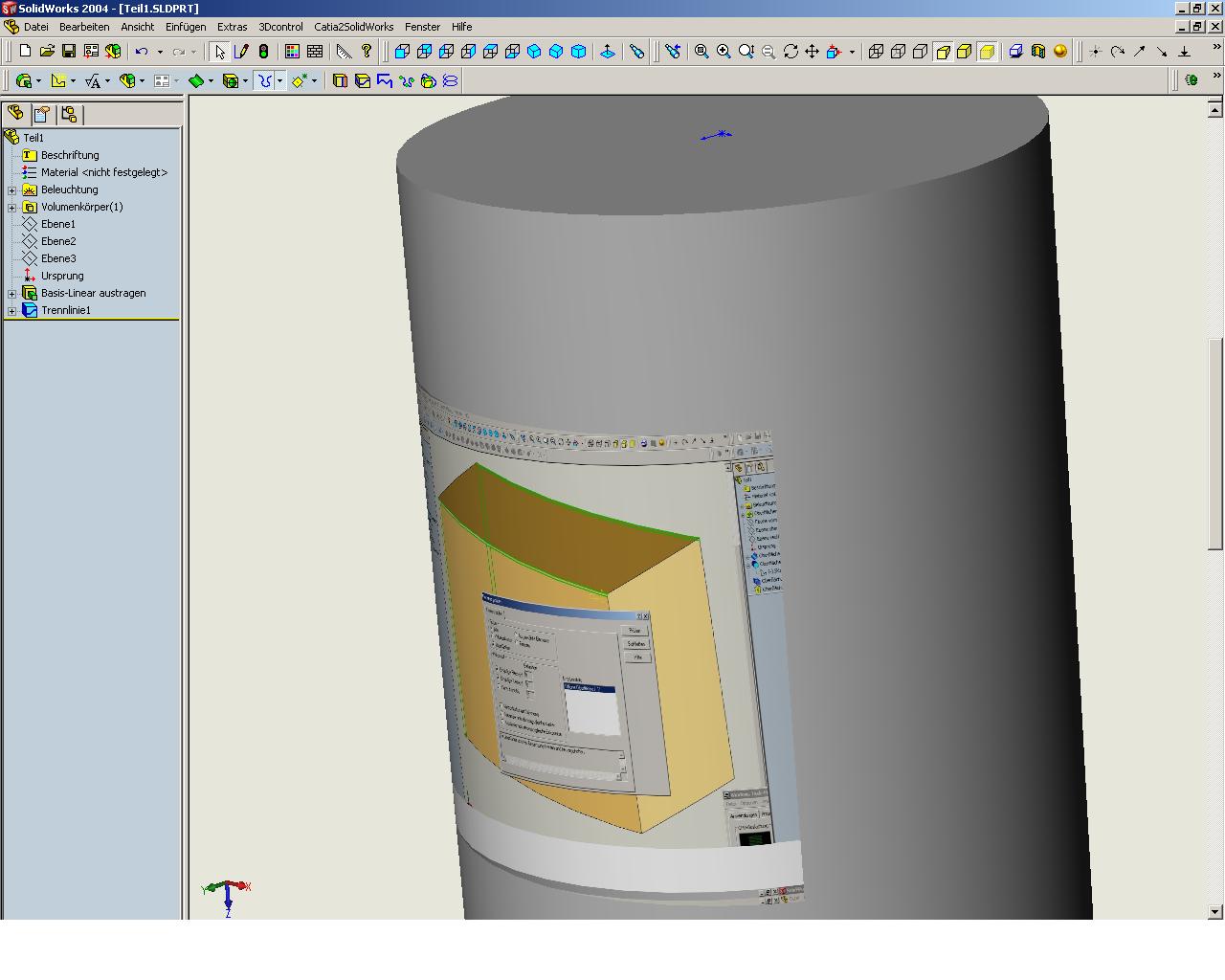

Moin Rapti,
mit dem Befehl textur bearbeiten sollte es möglich sein.
SW unter den Optionen erzählen wo die "eigenen" Texturen (Bilder) zu finden sind.
Im Bsp. habe ich die Fläche aufgetrennt, um den Bereich des Bildes festzulegen.

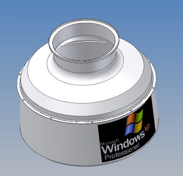

Hallo Rapti,
eine Möglichkeit ist das Anbringen einer Textur auf eine Fläche. Einfach einen Ordner für benutzerdefinierte Texturen erstellen, (ist in der Hilfe gut beschrieben) dein Bild als JPG einfügen, und dann als Textur der Fläche angeben. Das Einstellen der Grösse kann allerdings etwas knifflig werden.

wieder was gelernt. Danke für die Aufklärung.
Es ist zwar ein bischen fummelig, die größe und Ausrichtung hinzukriegen, aber immerhin...
