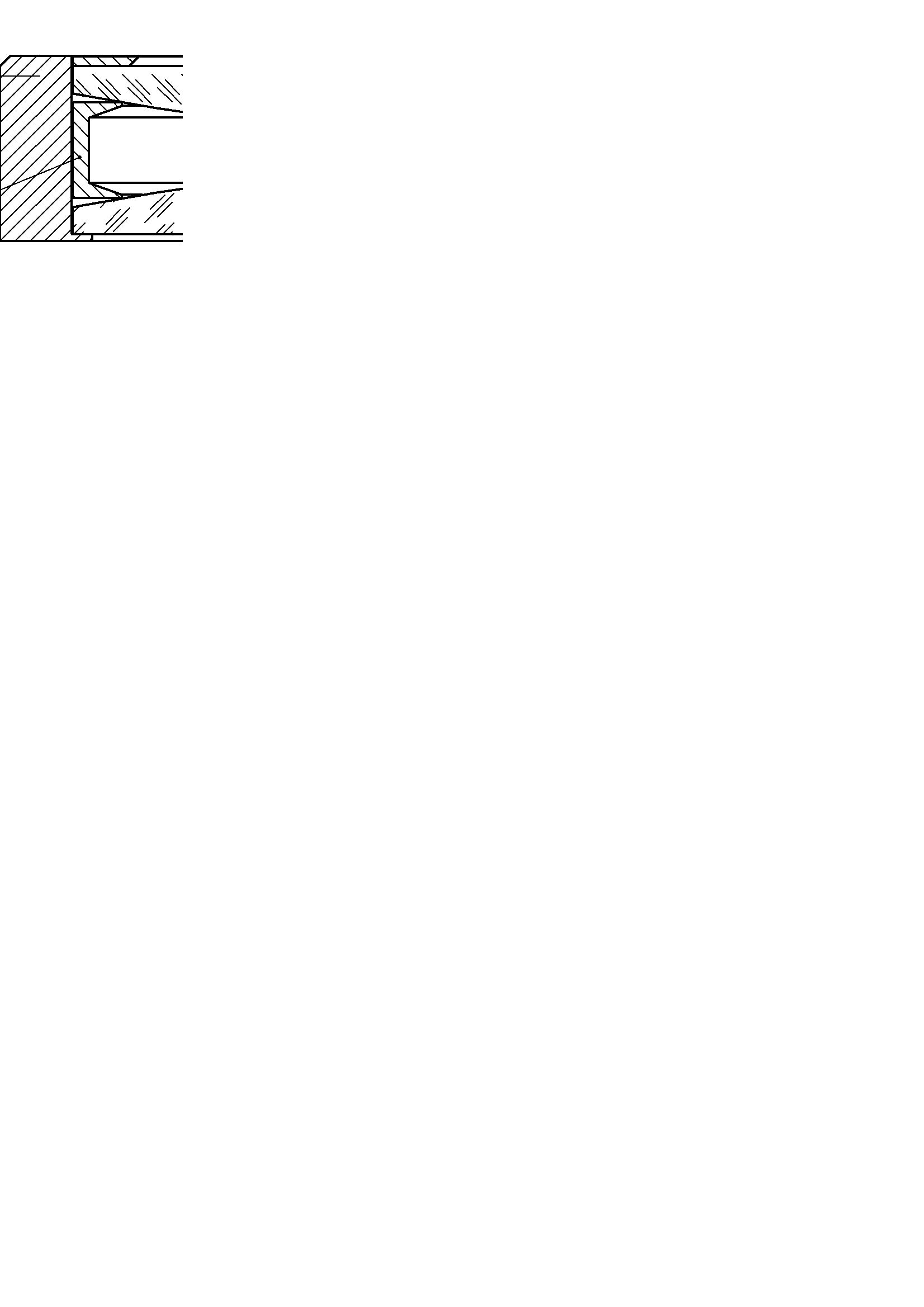

Hallo zusammen!
wir haben hier öfters die situation, dass spärische Flächen (optische Linsen) deckungsgleich mit einer Ringkante liegen müssen.
Da die Kombination Kugelfläche/Kante keinen Verknüpfungstyp hergibt,
haben wir uns bisher so beholfen, die Linse erst mal Konzentrisch und paralell auszurichten und nachher bis zur Kollision zu verschieben.
Danach werden zwei Flächen gewählt und der Abstand der Beiden bestätigt.
Weiss jemand eine "schnellere" Vorgehensweise?

Hallo Martin,
wenn Du die Fassung durch eine Rotation (Aufsatz-Basis-Rotiert) erstellt hast, kannst Du Dir die Skizze einblenden und den Eckpunkt (der die Anlagekante der Fassung darstellt) und die sphärische Fläche auswählen.
Wenn nicht durch Rotation erstellt, kannst Du im Fassungsteil eine 3D-Skizze verwenden, um einen Punkt auf die Anlagekante zu setzen. Diesen dann zur Verknüpfung verwenden.
Die Konzentrische Verknüpfung solltest Du Dir aber nicht sparen

Danke!
auf's Einfachste kommt man oft selber nich'!
deshalb : 10 U for U
