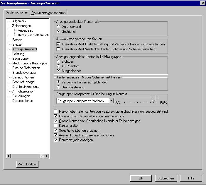

ich bin neu in der SW-Szene, deshalb entschuldigt meine Fragen.
Ich habe verschiedene Bauteile erstellt und diese nun in einer Baugruppe zusammengestellt. Mir passt nun aber der Nullpunkt in der Baugruppe nicht. Ich möchte diesen gerne an eine andere Stelle setzen.
=> Wie mache ich das ?
Weiter passt mir die Ausrichtung der Baugruppe zu den Angegebenen Achsen X,Y,Z nicht. Ich möchte also die komplette Baugruppe im Raum verdrehen können.
=> wie mache ich das?
Drittens möchte ich gerne das Koordinatensysteme-Symbol (Die drei Pfeile unten links in der Baugruppe, welche die Achsrichtung im Raum angeben) ausblenden können.

Hallo Stucki,
Willkommen bei SWXSolidWorks
Wenn du das erste Teil in die Baugruppe einfügst, dann wird dieses autom. auf den Ursprung der Baugruppe fixiert - damit ist Pos und Ausrichtung schon bestimmt, da du dann vermutlich alle anderen Teile auf dieses Teil verknüpft hast!
Wenn du die Fixierung aufhebst (RMB auf entsprechendes Teil - Fixierung aufheben)- das Teil erkennst du im Featuremanager an dem (f) vor dem Teilenahmen - dann kannst du das Teil (und alle die damit verknüpft sind) beliebig im Raum drehen und neu verknüpfen - am besten geht das mit den Standardebenen der Baugruppe.
Hoffe es war halbwegs verständlich  .

Hallo stucki
zu 1.und 2. das erste Bauteil das Du in die Baugruppe einfügst wird fixiert, das sieht man an dem (f), diese Fixierung aufheben dann ist das Bauteil im Raum beweglich und kann mit den 3 Standartebenen neu verknüpft werden, dann kannst Du es wieder fixieren und die Verknüpfungen löschen, oder so lassen.
Das Koordinatenkreuz ausblenden, darin sehe ich eigentlich wenig Sinn, wie man es ausblendet oder ob man das kann, weiss ich nicht.

Hallo Stucki,
ich schließe mich brainsex an, aber wenn es denn sein sollte kannst Du das unter Referentriade abstellen.
HTHHope that helps = Hoffe es hilft
