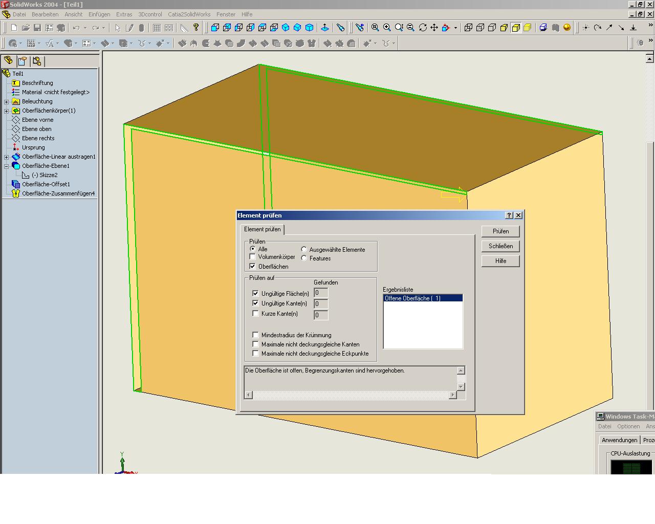

Ich habe mehrere Oberflächen die ich nun zusammenfüge und daraus ein Volumenkörper erstellen will. Nun kann aber kein Volumenkörper erstellt werden, da anscheinend die Flächen nicht genau zusammengefügt sind.
Gibt es nun ein Befehl, der mir die Lücke zwischen den Oberflächen anzeigt oder muss ich den Fehler mühsam selber suchen?

wenn du importierte Flächen hast, kannst du mit RMT / Diagnose, auf die erste Fläche dir die Lücken anzeigen, und evtl. sogar ausfüllen lassen.

Hallo Faes,
das ist nun nicht ganz direkt erreichbar.
Ich hab mal ein Teil mit absichtlicher Lücke produziert, und als Beispiel angehängt.
Du exportierst das Teil als parasolid, importierst es wieder und hast dann die Importdiagnose zur Verfügung, die Lücken anzeigen kann.

Nein, es geht bei mir nicht um importierte Flächen sonder um ein neu aufgebautes SolidWorks-Teil aus Flächen, das ich jetzt gern in ein Volumenmodell umwandle.
Natürlich könnte ich das Flächenmodell nun exportieren und wieder importieren und dann so vorgehen, wie Du es mir beschrieben hast, aber ich möchte die Features behalten.

Hallo Faes,
mit dem Im-Export Trick findest Du die Lücken. Ausbessern kannst Du sie ja in deinem Originalteil.

Versuch mal unter Extras / Prüfen....

Hi Markus,
das mit Prüfen müsste nur die Lücken einer bereits zusammengefügten Oberfläche anzeigen. Dürfte demnach für Faes nix bringen.
Ich würde eher zu der Lösung von Michael tendieren.
Es kann dann aber auch sein, dass beim Import nur Einzelflächen rüberkommen, dann bringts auch nix.

ich hab bei meinem Muster die Flächen vorher zusammengefügt, so wie Faes das wohl gemacht hat als er versuchte einen Volumenkörper zu erstellen. Der Ex-Import als IGES hat bei mir SWXSolidWorks gekillt, das Teil lies sich nie wieder einlesen. Als Parasolid war alles o.k. und es kam wirklich eine Oberfläche rüber.
