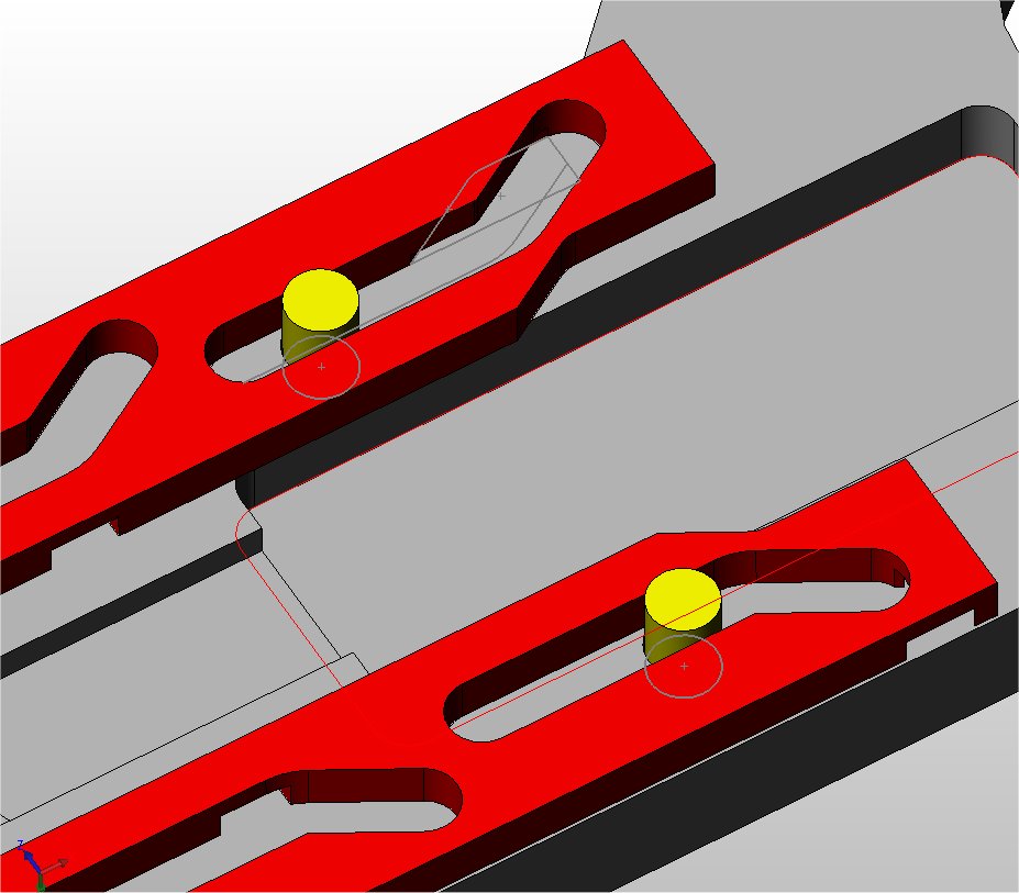

Hi!
Ich glaub ich steh irgendwie am Schlauch...
Ich versuche ne Führung zu Verknüpfen die an mehreren Flächen laufen soll...
Ist einfacher an dem angehängtem Bild zu erkennen.
-Die Roten Bauteile mit der Nut sollen sich an den gelben Pins entlang bewegen.
Hatte das "früher" irgendwann mal geschafft, weiss aber nicht mehr wie ich das gebacken bekommen habe.
Bin für alle Tips dankbar!

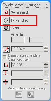

versuch es mal mit der Kurvenglied-Verknüpfung.

1) Kollisionskontrolle (Nachteil Rechenintensiv)
2) oder Stichwort Kurvengetriebe (uups, da war einer schneller)

Probiers mal so. Tangentiale Fläche an den "roten" Teilen anwählen. Rechte Maustaste -Tangentialität auswählen- und dann mit der zylindrischen Fläche der Stifte verknüpfen. Müßte gehen.

Moin VSting,
mach dir an dem Pin eine Skizze mit einem Punkt.
Von der Nut erzeugst Du dir den Mittenverlauf als Skizze und wandelst diese in einen Spline um.
Jetzt die Skizzen in der BG einblenden und den Punkt mit dem Spline verknüpfen.
Habe es nicht ausprobiert, sollte aber funktionieren.
Du könntest auch die Geometrie der Nut in einen Spline (Kurve anpassen) umwandeln und dann den Pin tangetial verknüpfen.

Kurvenglied.. das wars.. Danke!!!
Funktioniert perfekt!

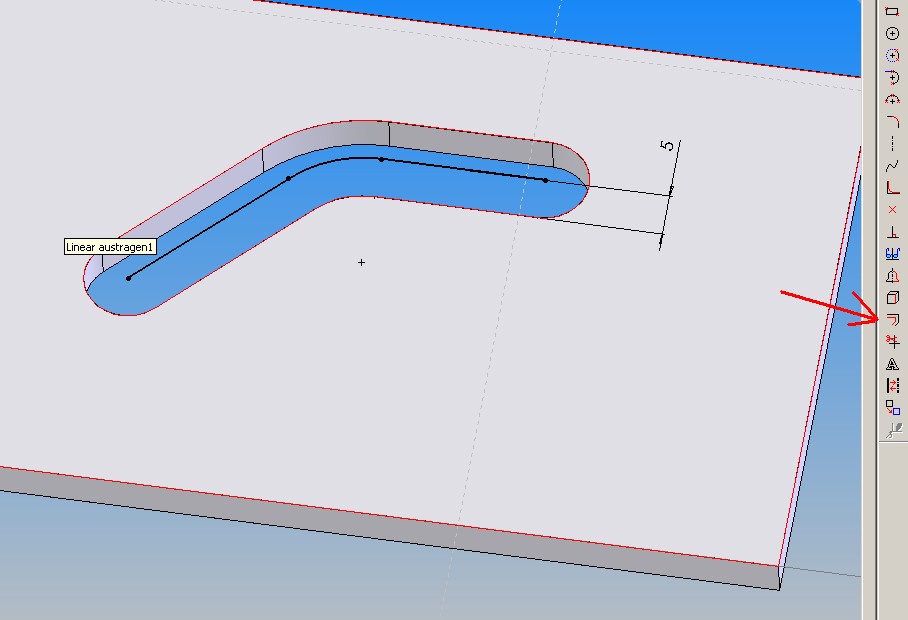

Die Kurvenglieder funktionieren anscheinend solange einwandfrei wie die Flächen "unangetastet" sind.
Wenn ich eine Nut (siehe Bild) mit ins Spiel bringe gehts wieder nicht.
Nen Punkt auf ner Skizze verknüpfen ist kein Ding, aber die Mittellinie der Nut als eine Kontur darzustellen bereitet mir irgendwie Kopfschmerzen.

Hallo VSting,
ich hatte das mit der Mittellinie als "zusammengesetzte Kurve" gelöst. Mir gelang dafür die Verknüpfung nicht.....

Warum kannst du nicht die Mittellinien der Nut (oder Kopien davon) als zusammengesetzte Kurve verwenden? Dann hast Du das eine Element, das Du für die Verknüpfung brauchst.
Michael

Original erstellt von VSting:
...Nur diese Linie als EINE Kontur darzustellen!
Sowas habe ich aber bisher noch nicht gesehen... Nur als Spline...
Schon mal 'Spline anpassen' probiert  ?

Hmm..
Spline anpassen... früher schonmal gehört.
Nutze ich aber fast nie. Hier ist alles immer schon kantig und massiv
Hat auf jeden Fall geklappt.
Aber ne Verknüpfung mit dem Punkt macht er trotzdem nicht. Weder mit der Spline, noch der zusammengesetzten Kurve.
@Jonischkeit:
Das ist genau das was ich suche. Die Mitte der Nut als EINE Kontur ist ja jetzt vorhanden.
Leider will die Verknüpfung nicht richtig...

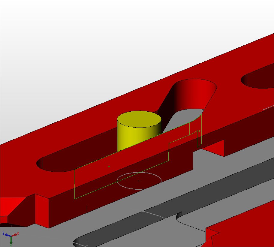

Nunja..
Dank Multi-Body-Parts ein Workaround...
Gleiche Kontur wie die Nut linear Austragen, Ergebnis nicht verschmelzen.
Verknüpfung per Kurvengetriebe erstellen, danach das Feature/den Volumenkörper ausblenden.
In dem Fall klappts. Bei Komplexeren Bewegungen wird man dann um komplette Hilfsparts nicht herumkommen.

Hallo Volker,
anstelle eines zweiten Bodys könntest du auch nur eine Fläche erstellen. Kanten übernehmen und linear ausgetragene Oberfläche.
