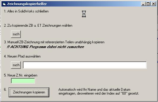

Hallo Stefan,
habe vor ca. 1 Jahr schon so ein ähnliches Makro geschrieben.
Das Makro erstellt eine unabhängige Kopie einer Baugruppe mit Zeichnungen. Habe das Makro aber wegen eines Fehlers in dem APIProgrammier- und Anwendungsschnittstelle (Application Programming Interface) Befehl "Saveas4" nicht fertigstellen können.
Vor einer Woche habe ich in Amerika nochmal nachgefragt ob der Bug schon gelöst ist und bekam folgende Antwort:
"The bug SPR 155884 is VER-FIXED for SP4.  However, the fix is a documentation change.  Basically, in certain circumstances, SaveAs4 will not preserve mate references, such as when you are trying to copy an entire assembly using a recursive function that calls SaveAs4 many times.  Instead, we recommend using SldWorks::CopyDocument or SldWorks::MoveDocument."
Werde das Makro also in nächster Zeit umschreiben müssen. Vielleicht können wir uns gegenseitig helfen. Ich schicke dir den Quellcode meines ersten Makro´s mal per Mail. Die Beschreibung des Programm´s hänge ich hier an.
Tschüß
Klaus

Kopierhilfe-Zeichnungssatz.txt
Ups, war nur das Bild hier nochmal die Beschreibung.
