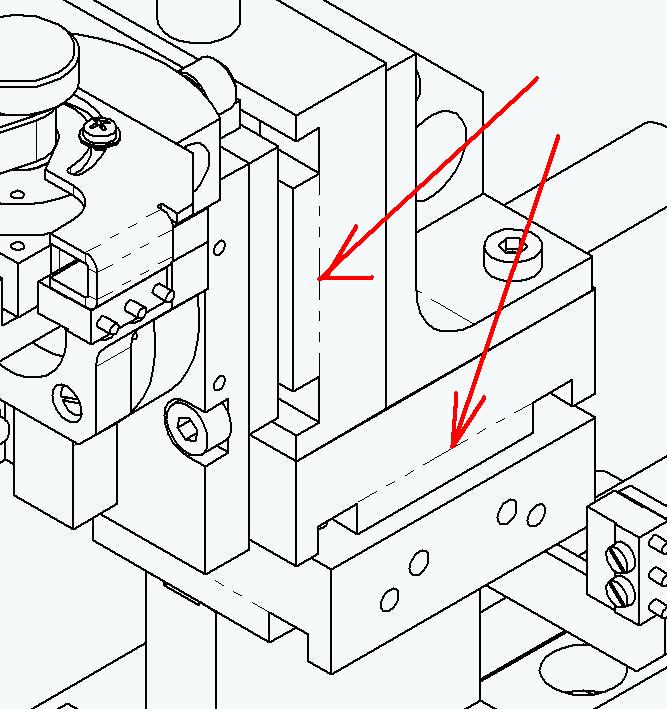

Trennlinien, die ich in Bauteilen erstellt habe, werden in Zeichnungen als dünne Phantomlinien dargestellt. Ich möchte diese Linien gern automatisch als normale Volllinien angezeigt haben, ohne dass ich die Linien in jeder Zeichnung manuell nachbearbeite.
Hat jemand eine Idee?

die Trennlinien werden von SolidWorks behandelt wie Tangentiale Kanten.
Die Darstellung von Tangentialen Kanten kannst du generell einstellen unter:
Extras > Optionen > Systemeinstellungen > Zeichnungen > Anzeigeart > Tangentiale Kanten in neuen Ansichten
Bei Einstellung "sichtbar" werden alle tangentialen Kanten als Körperkanten dargestellt.
Bei Einstellung "Linien verwenden" kannst Du die Darstellung pro Zeichnungsvorlage einstellen mit:
Extras > Optionen > Dokumenteigenschaften > Tangentiale Kanten
Zum Anderen kann ggf. pro Ansicht noch mit RMT gewählt werden:
Tangentiale Kanten sichtbar, mit Linien oder ausgeblendet.

Danke, Richard,
dass die Trennlinien wie tangentiale Kanten behandelt werden, ist dann ja eine unschöne Einschränkung. Bleibt also nur die Handarbeit. Vielen Dank für die Info!
