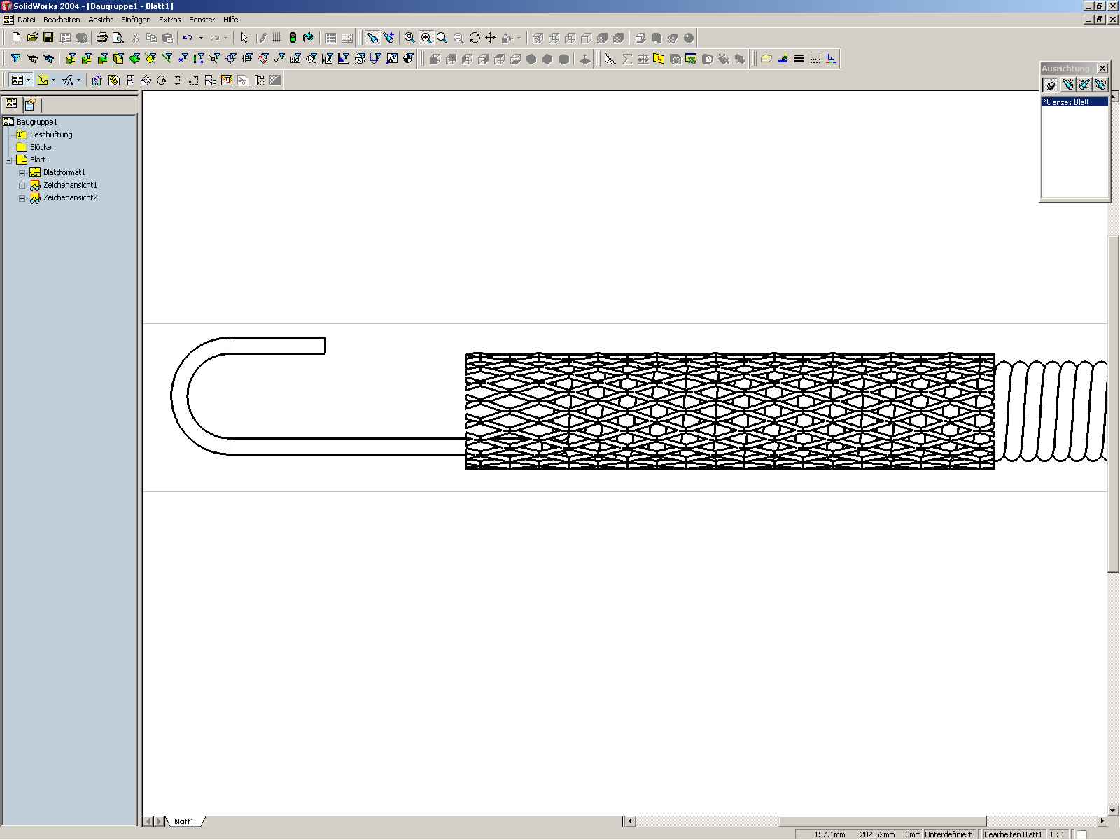

Hallo Forum !
In einer Baugruppe habe ich eine Zugfeder, über die ein
Netzschlauch gezogen wird.
Das läßt sich ja mit SWXSolidWorks als Modell eigentlich problemlos darstellen (s.Bild1). Wenn da nur die Zeichnungsableitung nicht wäre...
In Entwurfsqualität geht´s ja noch einigermaßen.
Aber bei "Hoher Qualität" (Wie in Bild 2 und 3 ersichlich) kommen mir die Tränen.
Liegt das immer noch an SWXSolidWorks (welches ja immer schon Probleme bei der Darstellung etwas komplizierterer Federn hatte - darüber ärgere ich mich seit SWXSolidWorks 98) oder liegt so etwas ganz einfach an der Rechnerleistung (1MB Arbeitsspeicher - HP FX10 Grafikkarte)
Nur zur Info : es ligt nirgendwo eine Interferenz vor!

Muss das wirklich so detailiert in der Zeichnung dargestellt werden?
Ich würde in dem Modell eine vereinfachte Konfiguration erstellen, in der der Feder nur ein einfacher Zylinder übergestülpt ist und das Netzdings unterdrückt ist.
In der Zeichnung kannst du den Zylinder dann ja noch schraffieren. Das sollte doch eigentlich reichnen, oder?
Und die Baugruppe, in der diese Feder eingebaut wird, freut sich auch über die vereinfachte Variante (Lade- und Aufbauzeit!).

Sicher könnte man das auch einfacher darstellen.
Aber :
1. ich würde grundsätzlich gerne mal wissen, ob SWXSolidWorks das nicht besser kann
und
2. die Zeichnung geht nach Kanada und von da aus in die USA.
Die möchten die Darstellung leider so.
Holger

Wenns denn sein muss...
Hast du schon unter "Extras->Optionen->Dokumenteneigenschaften->Bildqualität" alle Regler auf "Hoch" gesetzt?
Bringt das was?

Alles schon ausprobiert.
Mit den Einzelteilen alleine ist die Zeichnungserstellung interessanterweise kaum ein Problem. Jedenfalls sind Darstellungsfehler bei dem Netz nicht und bei der Zugfeder kaum zu erkennen.
Schlimm wird es erst als ZSB.

So, also das scheint wohl doch an deiner Kiste zu liegen, ich habe mit der Darstellung kein Problem (1GByte RAM, Graka GeForce TI 4200), siehe Anhang.
Aber bist du sicher, dass auf der Zeichnung das Netz UNBEDINGT richtig dargestellt wernden muss? Das ist ja sowas von Performance-Bremse!
In der unteren Darstellung habe ich nur einen Zylinder über die Feder geschoben, in der Zeichnung die Kanten als Skizzenelemente übernommen und schraffiert. Das müsste doch wohl reichen, oder?
Man kann das ja noch entsprechend beschriften, so dass alle Klarheiten beseitigt sind...

Hallo Holger,
hab auch kein Problem mit dem Zeuch, außer dass es schon verwunderlich ist wie einfach man mit 3 Teilen den Rechner in die Knie zwingen kann.
Gruß Michael

Ich hab jetzt zwar nicht Deine Teile aber hab was ähnliches modelliert und bekomme auch Fehldarstellungen.

@Brainseks + Holger: Habt ihr das schon mal auf anderen Kisten mit anderen Grakas probiert? Wie gesagt: bei mir geht's.

Hallo Zusammen,
ich hatte früher auch Grafikprobleme, seit ich aber die "NVIDIA Quadro4 980 XGL" habe, funktioniert es einwandfrei.

Wie links im Profil steht, hat meine Rübenmühle Quadro FX1000, sollte damit also auch gehen, aber bei uns wird so gut wie garnix mit Treibern rumprobiert, ausser man hat halt definitiv Ärger. Ist aber das erste Teil das bei mir Darstellungsfehler bringt.

Irgenwie hab ich´s geahnt.
Das scheint wirklich an unserem Rechner zu liegen.
Leider hab ich keine Gelegenheit, auf anderen Rechner zu testen.
Die CAD-Plätze haben die gleiche Konfiguration.
Ich danke allen Helfern!
