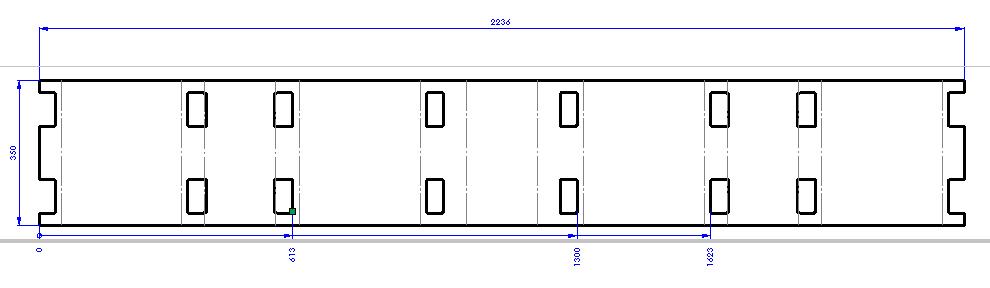

HI,
ich habe mal wieder was wunderliches!
Ich habe ein Blech, was ich als Datei auch dabei liegen habe.
Bei Diesem Blech will ich die Ausschnitte bemaßen und jetzt kommt das Problem.
Wenn ich eine Kante anwähle nimmt der SWXSolidWorks einfach eine Andere Kante!
Wäre ja nicht schlimm wenn er zum Schluss alle hätte.
Aber Komischerweise bemaßt er manche Kanten richtig und andere nicht.
So das ich zum schuß an einigen Kanten kein Maß stehen haben würde.
Kamm mir das vielleicht kann da einer sagen wieso er so Blödsinn macht!
Es ist doch nicht Mo. Morgen das der Computer noch nicht richtig wach ist!

mit SWX2004 SP03 schaffe ich es mehr Kanten zu vermaßen. Die Meldung während der Ordinatenvermaßung zeigt aber schon das SWXSolidWorks-Problem.
Leider kann ich jetzt nicht mehr untersuchen. Ursache scheint das / die Schnittfeature zu sein. Gib am besten die Daten der Hotline deines Resellers.

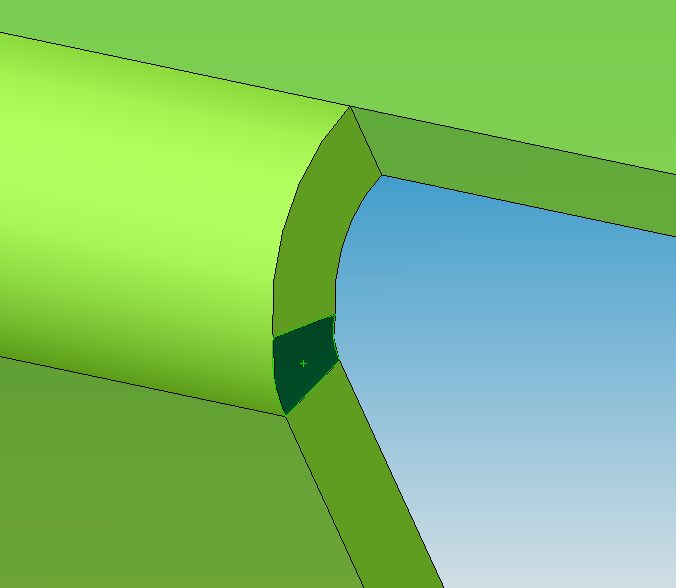

- die Ausstanzungen haben eine Fläche, die ich mir nicht erklären kann. (siehe Datei)

ich habe es auch schon mit SWXSolidWorks 04 versucht,
aber leider kann ich nicht alle Ausbrüche bemaßen!
Bei mir bleiben 3 Kanten die ich nicht bemaßen kann!

Hi, da scheint SWXSolidWorks wohl zu meinen, daß es die Kanten schon bemaßt hätte. Das würd ich, wie Franz schon meinte, dem Reseller melden.
Versuch doch bei den nicht bemaßbaren Kanten einfach, die Endpunkte der Kanten oder den Radius mit max zu bemaßen. Dann bekämst Du wenigstens Deine Arbeit erledigt.

Ich glaub ich habe da einen Lösungsvorschlag!
Es ist so, das Durchschießen dieses Schnittes durch das gesamte Bauteil (die Ausstanzungen sind gemeint) sind ungeheuer praktisch, allerdings gibt's da ja die genannte Fehlermeldung (Maße nicht erstellbar).
Wird anstatt dieses einen Schnitt (der durchdringt das Teil glaube ich 9 mal) auf jeder Durchdringungsfläche eine einzelne Skizze und Feature erstellt (Tip: Skizzenelemente übernehmen), dann funktioniert das Ganze umständlich, aber fehlerfrei.
Anscheinend kommt SWXSolidWorks dann ein wenig durcheinander bei solchen KOMBINATIONEN in Blechfeatures.
Als kleiner Trost sei gesagt, ich hätte das im ersten Anlauf genauso gemacht und gedacht, dass das funktioniert.
