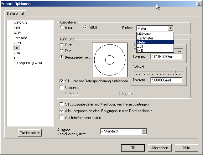

Mein problem ist folgendes: Ich möcht mein Modell als stl. Datei speichern. Geht auch prima aber Solidworks 2003 ändert die Einheiten von mm auf m und vergrößert das Modell um das tausend fache. verkleinere ich vorher mein orginal Modell um Faktor 1000 verschwinden Löcher und Gewinde. Wenn ich die stl. Datei verkleinern will ist die Datei nicht mehr abzuspeichern. Hat da jemand eine Ahnung mit dem Problem.

Moin Andreas,
schau mal im speichern unter Dialog in die Optionen.
Dort kannst Du die Einheit einstellen.

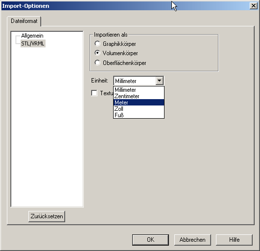

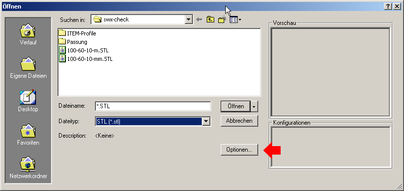

Wie bei allem Hin- und Her des Datenaustausches mußt du dein Quellsystem (in dem Fall SolidWorks) und dein Zielsystem (welches?) in Einklang bringen.
Da in der STL-Datei die Einheiten nicht mit drin stehen mußt du  wissen, in welcher Einheit du das STL File rausschreibst und in welcher Einheit wird es wieder eingelesen?
In SolidWorks kannst du die Einheiten für STL sowohl beim Export als auch beim Import festlegen (siehe Bilder), das selbe müsste in deinem Zielsystem möglich sein. Wichtig ist eigentlich nur, dass sowohl beim Export als auch beim Import dieselben Einheiten benutzt werden, damit du dieselben Werte bekommst.

vielen Dank das war die richtige Antwort, Man muss bei den Optionen
die richte Einheit auswählen.
