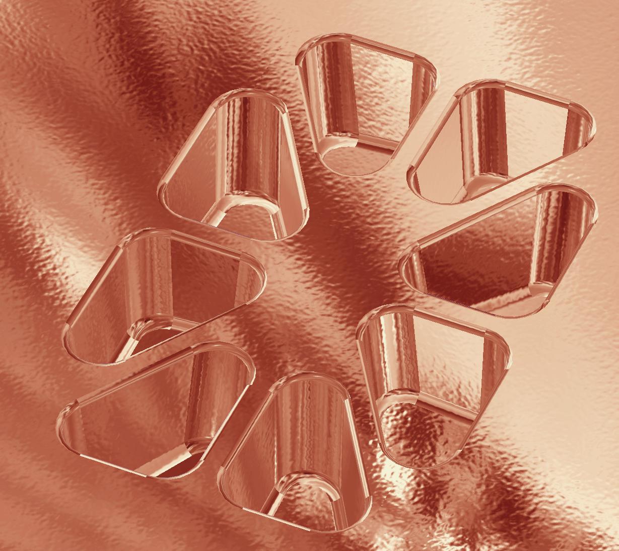

ich hab mal ein Beispiel für die Realview-Darstellung angehängt, damit ihr auch seht, was euch entgeht.
Allerdings wird Realview nur mit halbwegs aktuellen Professional-Grafikkarten unterstützt. (ab Quadro4 700, Wildcat VP560 oder FireGL X1)
Gruß  Oldie

Hallo Oldie,
also die "Kupferknetlegierung" gehört auch zu meinen Favoriten
