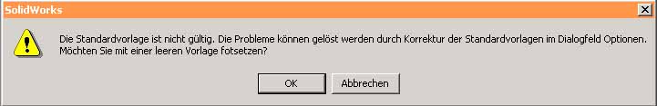

Hallo Leute,

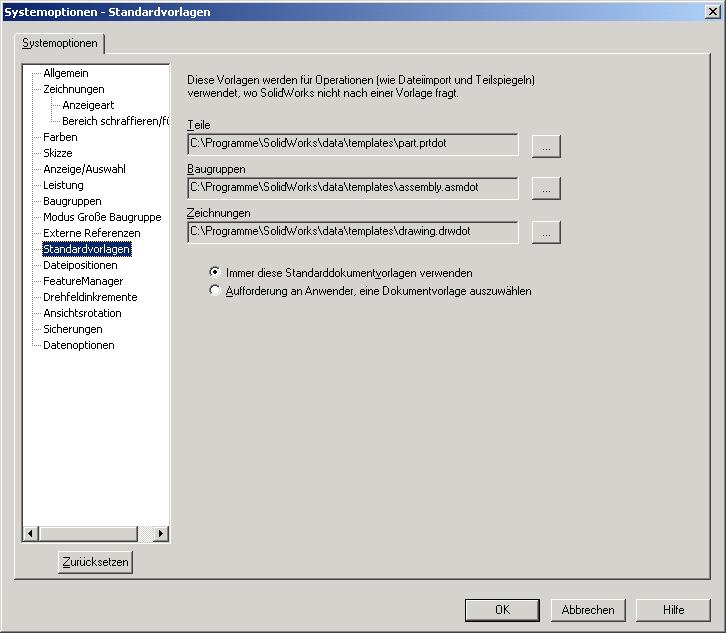

wenn ich Step, IGS etc, importiere, erhalte ich die Fehlermeldung, die Standardvorlage sei nicht gültig. Ich habe unter Optionen/Standardvorlagen aber die Position explizit zugewiesen. Die Vorlagen wurden von mir erstellt, bzw. modifiziert.
Wenn ich in den Optionen den Punkt setze bei "Aufforderung an Anwender eine Dokumentenvorlage auszuwählen" und exakt die selbe Vorlage auswähle, erscheint die Fehlermeldung nicht. Woran liegts?

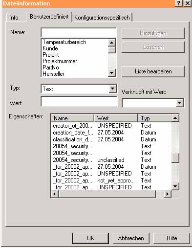

In den Dateiinformationen meiner Vorlagen habe ich schon mal Material, Gewicht, Name des überlasteten Konstrukteurs etc eingetragen. Wenn ich eine neue Datei erstelle, sind diese Informationen drinn. Wenn ich z.B. IGS Importiere sind diese Informationen nicht mehr dabei, wenn ich Step Importiere, habe ich ca 50 Informationen die nicht von mir sind, meine eigenen sind nicht enthalten. Dabei habe ich in "Property.txt" in Lang/ger und /eng meine Eigenschaften eingetragen. Wo also kommt bei Step die Flut an Informationen her, die ich erst wieder löschen muss um Überblick zu haben und wo sind bei IGS meine Dateieigenschaften beim Import?

Was soll ich sagen. Das ist in der Tat komisch.
Wichtigste Frage zuerst: Woher stammen eigentlich die z.B. Step-Daten?
Habe gereade versucht, dass mal nachzuvollziehen und eine neue Eigenschaft hinzugefügt, dann als Step/IGES gespeichert und importiert. Es waren nur meine Eigenschaften (die der STANDARDvorlage) sichtbar - so wie es sein soll.
Die Einstellungen, die Du beschreiben hast sind eigentlich alle korrekt, bei uns steht die Option jedoch auf "Immer diese Vorlage verwenden". Bisher hatten wir noch kein Problem damit.

tja, DIESE Step Daten hatte ich selbst erstellt. Das waren meine eigenen Parts in denen meine eigenen Dateiinformationen enthalten waren. Meine eigenen sind aber weg (was verständlich wär nach dem Export), sind aber nicht wieder da, wenn beim Import meine eigenen Vorlagen in denen diese eingetragen sind, benutzt werden.
@markus
andere Vorlagen habe ich eigentlich nicht mehr. Das waren ja irgendwann mal die SW Originale die ich irgendwie modiefiziert habe und speziell die Dateiinformationen. Sollte doch trotzdem klappen eigentlich.
Noch der Hinweis, es ist ja nicht so, dass ich nicht arbeiten kann. nach der Fehlermeldung nimmt er dann meine "Standardvorlage" (die er ja sowieso nehmen sollte. Es wundert mich nur, dass immer die Meldung kommt.

mit den Dateiinformationen meine ich die, die links oben im Menü unter Datei/Eigenschaften/Dateiinformationen-Benutzerdefiniert stehen. Wie gesagt, bei IGES sind die Informationen alle weg und bei Step stecken 50 drinn, die nicht von mir sind und von denen ich nicht mal ahne wo die herkommen. Eigentlich sollten überall die drinn stehen, die in meiner Vorlage eingetragen sind.

wenn das Feld nicht mehr leer sein soll, musst Du eine Datei namens properties.txt in einem beliebigen Pfad erstellen (bei uns ist's der mit den Vorlagen). Dieser Pfad muss unter "Extras-Optionen-Dateipositionen-Datei mit benutzerdefinierter Eigenschaft" eingetragen werden.
In der Datei stehen die gewünschten Eigenscahften drin, dass hat dann nix mit Parasolid oder anderen Dateitypen zu tun. Wie die properties.txt aufgebaut ist, weiss ich grad nicht, sonst hätte ich's mitgeschickt. Such mal im Forum danach. Ansonsten nochmal am Montag bei mir melden (PM oder so).

keine Sorge, bei dir ist noch alles in Ordnung. Wie ich im oberen Bereich sehe, ist deine Properties.txt Datei ja noch da. Das sind eh nur so eine art Vorlagen oder Platzhalter und nicht richtig wichtig. Bei mir habe ich diese Datei meinen Gewohnheiten und Anforderungen angepasst, die hälfte gelöscht um schneller was zu finden und eigene Positionen eingetragen.
Wichtiger sind die Werte die du unten stehen hast, die du selbst für deine Datei definiert hast (in deinem Fall einfach noch keine). Diese Informationen kannst du dann z.B. in Zeichnungköpfen und Stücklisten erscheinen lassen. Bei mir habe ich einige Eigenschaften schon in meinen Vorlagen definiert um mir später einige klicks zu sparen. Wie gesagt, beim Import sind die bei mir entweder nicht da oder kommen vom Mars.
