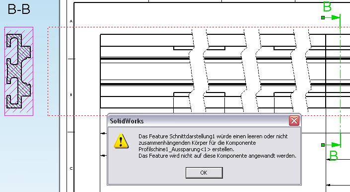

Servus SWXSolidWorks´ler!
Hab da mal wieder ein Problemchen...

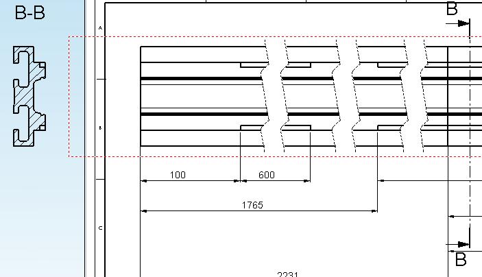

Habe eine ca. 4,5m lange Profilschine, die an der Unterseite Einfräsungen hat.
Um diese darzustellen habe ich dort natürlich meine Schnittlinie gelegt. Der Schnitt wird dargestellt --> jedoch ohne Einfräsung!!!
Ziehe ich nun die Schnittlinie weiter nach unten, stellt Sw es richtig da! Aber wie schaut das denn aus???    (grummel!)
Vielen Dank für Eure Tip´s und Antworten...
Ade, Nils.
erstellt am: 14. Mai. 2004 09:28    Editieren oder löschen Sie diesen Beitrag!  <-- editieren / zitieren -->   Antwort mit Zitat in Fett Antwort mit kursivem Zitat
Zu schnit_flasch würde ich mal sagen, dass es das Nullhautproblem ist.
Wahrscheinlich schneidest Du ausgerechnet an einer Stelle wo
der Schnittverlauf exakt an einer Köperkante liegt.
Etwas daneben, reichen schon 0.0001 mm ist dann alles
in Ordnung.
Kann ganz schön lästig sein
Grüße wera

Hallo Niels,
ich sehe gerade daß du über die Bruchkanten hinweg bemaßt. Wenn du das über eine Mittellinie hinweg machst, kann das zu fehlerhaften Maßen führen (Alter 2001 Bug, der jetzt in SP2.1 wieder aufgetaucht ist). Bitte kontrollieren.
