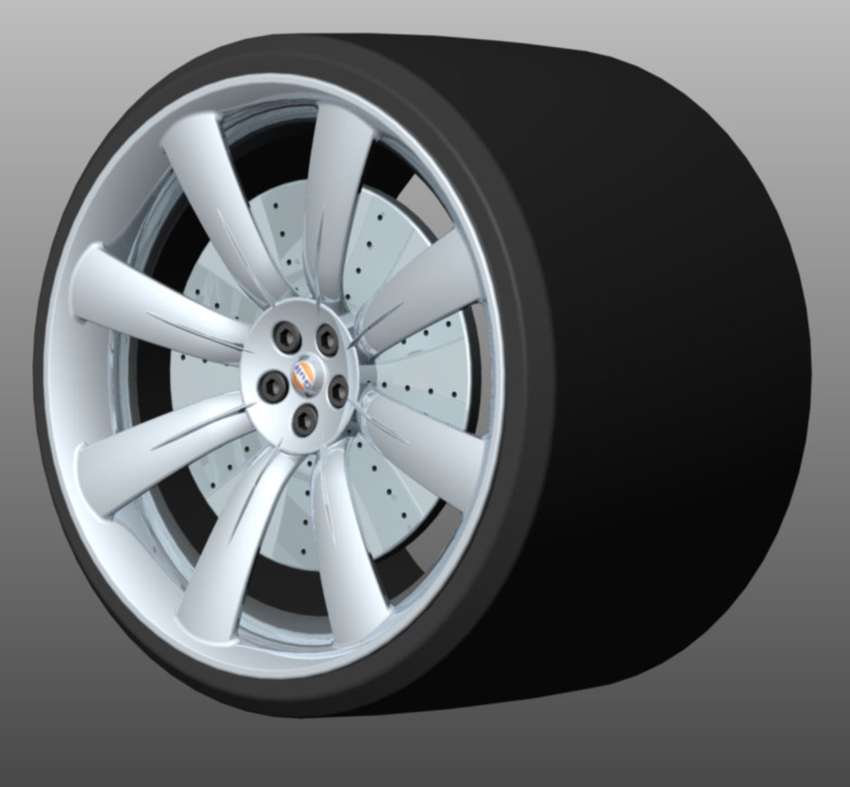

Ich bin neu hier und habe direkt eine etwas kniffeligere Frage!
Das Rendering des Rades im Anhang soll noch ein schickes Reifenprofil erhalten!
Leider ist die Mantelfläche gewölbt, also in der Mitte etwas höher!
Ich habe unter dem Stichwort "Reifenprofil" leider nur die "Blechmethode" gefunden, aber die dürfte hier wohl kaum funktionieren, oder?
gruß pan68

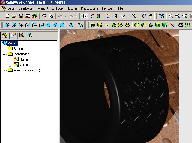

Reifenprofil.zip
Hallo pan68 und willkommen im Forum
hier hast mal einen Reifen mit Profil, sehr einfach gehalten, wenn Dir das langt, dann mach das doch so
Grüssle

Erst mal danke! geht ja echt flott hier!
Gut, das Profil sollte in meiner Version schon etwas feiner sein, aber das Prinzip ist schon klar geworden, wäre in Deiner Version wahrscheinlich noch perfekter mit "Schnitt ffset-von-Fläche" wegen der dann konstanten Tiefe.

Wieso willste ein Profil in deinem Gummi?
Slicks machen mehr Spass

und im Regen?

ich finde diese Art der Profilerstellung gar nicht so schlecht. Zeugt von hoher Kurvengeschwindigkeit (Auto) oder Neuzustand (Motorrad).
Wenn's bei Dir flacher sein darf, warum willst Du überhaupt modellieren? Das Bild ist eh' gerendert, dann mach doch gleich 'n Abziehbild auf die Lauffläche.

Hallo WW!
Das "gulf"- Logo in der Mitte ist als Abziehbild eingefügt worden,
allerdings weiß ich bisher noch nicht so ganz, wie ich Abziehbilder wirklich exakt in einzelne Flächen einfüge!
Weiß jemand Rat?
Hab übrigens ein etwas Feineres Profil eingeschnitten – geht ganz schön auf die Rechnerleistung!
gruß pan68

ich würde mir das Profil an einem Flachen Teil erstellen mit Länge =Reifenumfang und Breite = Laufflächenbreite. Dann mit PhotoWorks Materialen drauf und in Datei rendern, dabei wieder Länge = Reifenumfang und Breite = Lauflächenbreite. Anschlließend kannst Du mit dem Bild ein Abzeihbild erstellen und dieses mit der Projektionsmethode "zylindrisch" auf die Lauffläche bringen.

Original erstellt von pan68:
...wie ich Abziehbilder wirklich exakt in einzelne Flächen einfüge!...
Hallo pan,
herzlich willkommen im Forum
Die Fläche fürs Abziehbild anklicken.
Abziehbild-Editor starten.
Abziehbild auswählen (oder neues erstellen)
Den TAB Textur anklicken und Projektionsrichtung, Größe und Lage definieren.
Für Dein Profilproblem würd' ich warscheinlich sogar mal Versuche mit Oberflächenbeschaffenheit - Aus Datei machen (siehe Beispiele - ist nix gefaked  )
