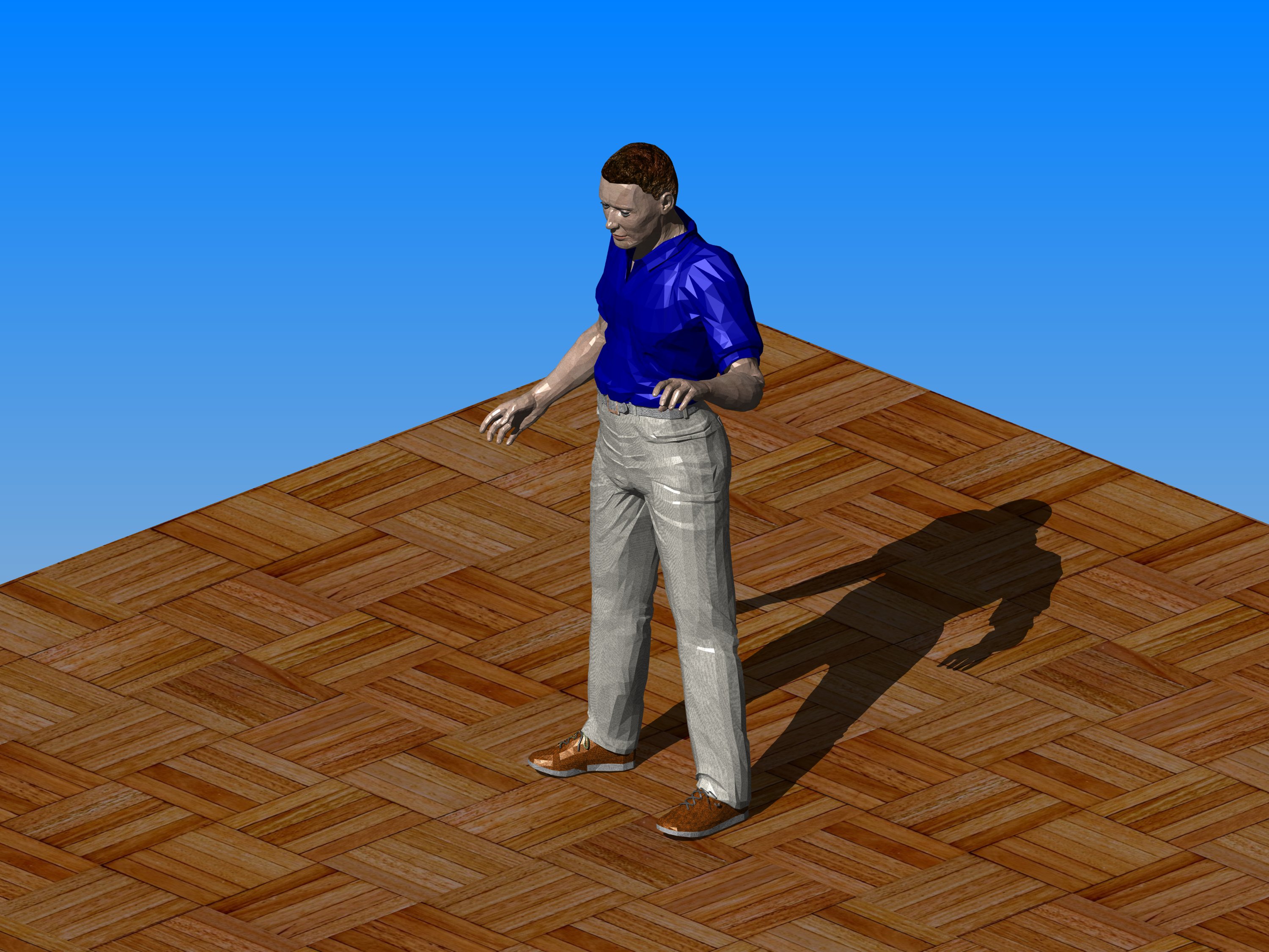

Gruss Alle
Hab ich neuen Texturen (Anhäng)- aber....  Sobald  habe ich SWXSolidWorks umstimmen, damit  Bohrungen gemacht.
Wenn ich bitten darf um kurze einfache Antworten.
Ich bedanke mich.
Tom

Hallo Tom,
so wie das für mich aussieht, arbeitest Du mit PhotoWorks oder ist das RealView?
Für PhotoWorks kann ich sagen, das ein Gitter (wie im ersten Bild zu sehen) ein berechnetes Material ist.
Um den Maschendrahtzaun als gerechnetes Material darzustellen müßte man eine entsprechende *.p2m-Datei erzeugen. Das ist aber nirgendwo dokumentiert.
Eine Möglichkeit wäre aber, den Maschendrahtzaun als Abziehbild auf der Fläche anzubringen und das Teil selbst transparent zu machen.
Nicht vergessen: Beim Bühnen-Editor->Beleuchtung->Globale Schattensteuerung auf Transparent stellen
