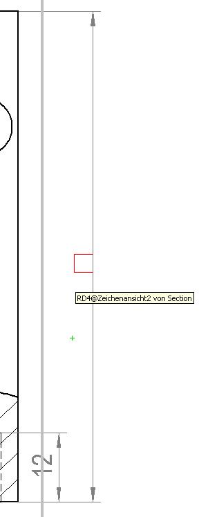

Ich habe unter SW 2003 erst ein Teil erstellt und die Zeichnung dazu gemacht mit allen Bemassungen ect. Dann hat sich der Prototyp geändert, also habe ich das auch im Rechner getan, jetzt ist aber leider in der Zeichnung diese Bemassung übrig geblieben. ich kann sie nicht markieren, bearbeiten, gar nichts. Sie ist einfach da! ich will sie aber nicht!
Hat einer ne Idee?

Das ist ein Maß bei dem der Bemassungswert rausgelöscht wurde, das "Kästchen" wo normalerweise der Wert den man auch markiert ist noch irgendwo versteckt, den musst du finden. >> wegzoomen Markierung aufziehen über das ganze Blatt und dann sollte die Bemassung mit angewählt sein, dann siehst Du auch wo der Kasten mit der (bzw. ohne den Wert) Bemassung hängt.

manchmal bekommt man dieses Phänomen auch weg, indem man den Auswahlfilter auf "nur Bemassungen" setzt und dann ausserhalb des
Blattes große Rechtecke aufzieht. Sollte sich dann etwas grün färben,
dann die <Entf>-Taste gedrückt und danach geschaut, ob es das richtige
Maß war  . Falls nicht, gibt es ja den Rückgängig-Button.....

das Maß scheint aufgrund der leberwurstbraunen Farbe "freistehend" zu sein, d.h. der Bezug zur bemassten Geometrie ist nicht mehr vorhanden, da z.B. die bemasste Bohrung gelöscht wurde.
Es gibt eine Option in den Dokumenteigenschaften der Zeichnung, die diese automatisch ausblendet (siehe Bild)

Also, erstmal danke für die vielen schnellen Antworten. Leider bin ich jetzt erst in die Firma gekommen, drum probier ich es erst jetzt aus.
brainseks vorschlag hab ich schon ausprobiert, da ist aber kein Kaschterl mehr da.
adames vorschlag hat nicht geklappt.
ad_mans vorschlag hab ich nicht versucht, da ich das teil, auf das die bemassung war ja nicht verschoben, sondern gelöscht habe.
Johannes vorschlag hat dann gefruchtet, jetzt is es weg!
