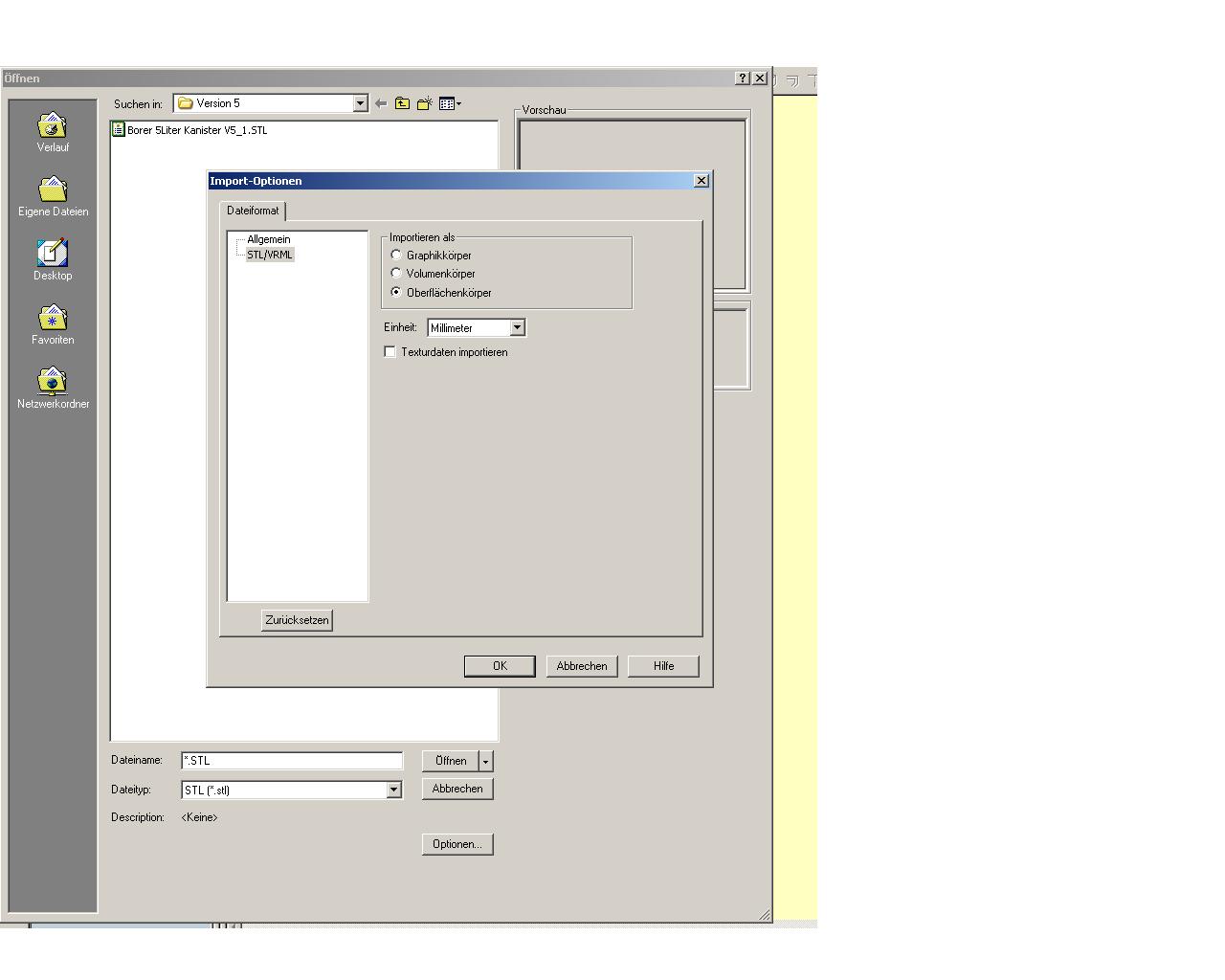

Hallo Martin,
beim STL-Import kannst beim Öffnen unter den Optionen verschieden Möglichkeiten einstellen. Vielleicht funktionierts. Bei einem von mir erstellten STL-File konnte SWXSolidWorks die Datei nicht mehr als Volumenkörper öffnen.  Bei einem gescannten Körper dürfte es nicht einfacher werden.

@Markus,
also bei mir funktionierte das gerade eben. Du hast allerdings auch deine Importoption auf Oberflächenkörper stehen, vielleicht probiertst du es mal mit Volumenkörper.
/edit/ sah gerade bei dir Volumenkörper /end_edit/

Hallo Michael,
habe beides versucht, mit gleichem Misserfolg. Vielleicht habe ich beim Erstellen des STL's eine zu grobe Toleranz gewählt? *weiss nicht mehr*

danke für die Tips.
Ich kann als Oberflächenkörper und Grafikkörper öffnen.
Aber bearbeiten kann ich nicht richtig. Ich habe als *.prt gespeichert. STL ca. 2MB PRT ca. 60 MB. Die Performance geht unheimlich in die Knie.
Was kann man tun?

Tja, mit dem Oberflächenkörper kann man nicht so richtig loslegen (siehe Markus Brunner), und wenn du das Teil nicht als Volumenkörper öffnen kannst, hat es Lücken oder fehlerhafte Kanten (siehe importdiagnose) aber sowas zu flicken ist meist Strafarbeit.
