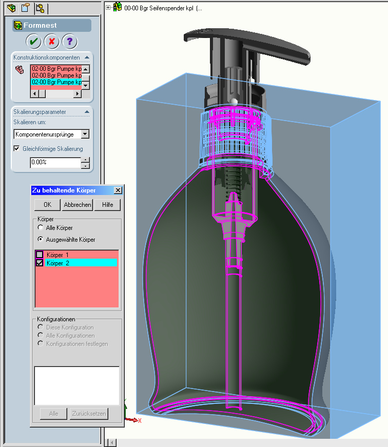

ich habe eine Baugruppe bestehend aus Faltenbalg, darin befindet sich ein Führungsstück und ein Boden. Dieses System ist geschlossen. Jetzt würde ich gerne einen Volumenkörper (Flüssigkeit) hineinbringen. Wie mache ich das am einfachsten (Zweck: Volumen der Flüssigkeit bestimmen)? Der Balg hat verschiedene Konfigurationen.
Funktioniert das über ein Formnest?
Kann mir jemand helfen?
gruß Sandro

Ich würde es genau so machen wie du schon vermutet hast. Mit dem Formennest kannst du das gut realisieren.
Zeichne einen Würfel in der BG über Alles und ziehe mit Formennest alle angrenzenden Volumen ab. Beachte dabei welche Volumen entfernt werden müssen und welches dein Ergebnis sein soll.
Das entstehende Teil kannst du dann separat öffnen und mit Dichte usw versehen hast du auch genaue Massen Volumen ...

ich gehe folgendermassen vor: Neues Teil "Inhalt" in Baugruppe einfügen, so gross, dass der Behälter auch gefüllt wird. Danach Inhalt anwählen "Teil bearbeiten" "Einfügen, Feature, Formnest... " dann alle Teile anwählen, die mit dem Inhalt in Berührung kommen, fertig. Durch unterschiedliche Höhen des Inhalts kann man auch komfortabel Litermarkierungen anbringen, und die stimmen dann sogar!

ich ahbe es soweit getestet. bin aber nicht weiter gekommen, da eine fehlermeldung beim aktivieren des formnestes erscheint.
ich hänge mal ein bild ran, damit man sich das mal vorstellen kann

Kann es sein, dass die Fehlermeldung ein Element mit der Dicke Null beschuldigt? Dann musst du checken, ob sich z.B. zwei Runde Geometrien tangential berühren.(Bei deinem Bild vielleicht der graue Kreis oben)

der Flüssigkeits-Körper sollte an allen Stellen größer sein als die Innenkontur. Wenn dann alle außenliegenden Teile mit Formnest abgezogen werden, kann es sein, dass außen Körper übrigbleiben. SWXSolidWorks fragt aber nach welche Körper erhalten werden sollen.
So sollte es gut funktionieren.

Ich denke du solltest die Formennestfunktion vielleicht man an einer anderen kleinen BG (Und wenn sie nur aus Würfelchen besteht) testen. Möglicherweise verstehst du dann den Hintergrund besser und kannst dann den Fehler besser lokalisieren.
Leider enthält dein Screenshot nicht die Fehlermeldung, möglicherweise könnte man dir dann schneller helfen.
Ich tippe aber auch auf die "berühmt berüchtigte Dicke "0""
Vielleicht kannst du noch mal ein oder zwei Bildchen machen und sie an deinen nächsten Beitrag hängen.
