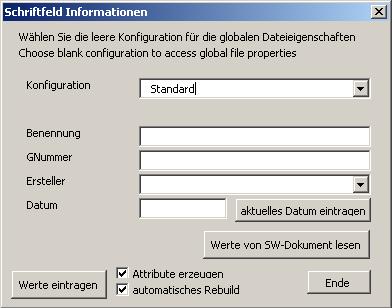

Schriftfeld.zip
Guten Morgen
Kannst ja mal mit unserem Makro probieren...
War ursprünglich mal von Stefans Seite.
Gruss Tom
