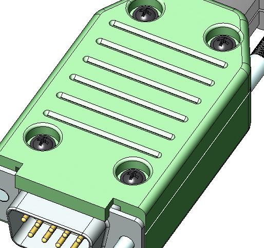

Hallo Forum,
wieder mal eine "leichte" Aufgabe, diesmal hab ich aber noch keine Lösung.
Gesucht ist die Skizze für einen Torx-Plus Schraubenkopf, bestehend aus 12 tangential aneinadergehängten, gleich großen ellipsen wie in der Skizze. Eigentlich ganz leicht, skizzieren, ein paar mal spiegeln....
Ich hätte diese Skizze auf maximal 10min geschätzt, bis sie vollständig definiert (über Außen- und Innendurchmesser) und fehlerfrei ist. Was mein ihr?
Gut, seit hiermit gewarnt, falls ihr heute noch was anderes machen wolltet.

Hallo Jan,
Klar ginge das ganz einfach. Aber es sind immer noch die ca. 1000 E-Jot Schrauben, und da will ich nicht Kreismuster einbauen, da sonst die performance in den Keller geht gegenüber einem einfachen Schnitt.
Ich kapier einfach nicht, was an einer so einfachen Skizze so schwierig ist für SWXSolidWorks, oder ich hab einen fürchterlichen Denkknoten...

erstellt am: 11. Mai. 2004 01:04    Editieren oder löschen Sie diesen Beitrag!  <-- editieren / zitieren -->   Antwort mit Zitat in Fett Antwort mit kursivem Zitat    Unities abgeben: 1 Unity (wenig hilfreich, aber dennoch)2 Unities3 Unities4 Unities5 Unities6 Unities7 Unities8 Unities9 Unities10 Unities
Hallo Forum,
da die Schrauben bei mir keinen aktuellen Bedarf haben, bin ich nur zu "Unzeiten" dran. Jetzt ein paar Ergebnisse:
Ausgangsbasis ist der Schraubenkopf H-Kreutzschlitz mit 100% Zeitverbrauch Featurestatistik
Kein Kopf:          27%  Faktor 4 schneller, aber keinerlei Erkennbarkeit
Torx:                    77%
H-Kreuzschlitz    80%  ohne Schräge leichte Zeitersparnis, aber etwas "fehlt"
TorxPlus:          141%  Ellipse aus 3 Kreisbögen angenähert
TorxPlus:          203%  Ellipsen als 6tel segment mit Kreismuster
TorxPlus:          238%  3 Kreisbögen angenähert als 6tel segment mit Kreismuster
Z-Kreuzschlitz  300%
TorxPlus:          518%  Vollständiges Ellipsenmuster (siehe Titel)
Fazit: Ein bischen Nachdenken lohnt, bevor man Bibliotheksbauteile erstellt.
Allerdings ist das ganze nicht so gravierend wie man glaubt. Ich habe bei der 8-Teile Baugruppe Stecker 4 Schrauben Kreuzschlitz hinzugefügt. Die Neuaufbauzeit änderte sich nicht messbar. Nach hinzufügen von 400 Schrauben hat sie sich etwa verdoppelt.
@WLT So einfach wie möglich, aber die Erkennbarkeit braucht nicht zu leiden, da sind die Unterschiede zu gering. Diese Schraube hat allein mit den von EJot standartmäßig produzierten Köpfen H- und Z-Kreutzschlitz sowie TorxPlus etwa 900 Konfigurationen. Alle anderen Köpe werden auf Wunsch hergestellt. Da ist es unmöglich, noch eine vereinfachte Variante dazuzustellen.
Monsterskizzen haben bei SW eine ganz eigene Zeitproblematik.....
