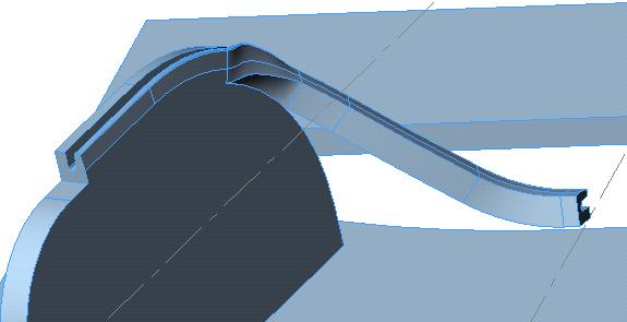

Ich hab heute wieder mal mit Austragungen rumgebastelt, nachdem ich das Feature einige Zeit nicht mehr intensiv genutzt habe.
Ich habe eine Fuegekontur an einem Kunststoffteil, welche sich natuerlich in alle Ebenen verwindet. Ziel waere ganz einfach, dass sich die Kontur bei der ganzen Austragung horizontal haelt. Es wuerde wahrscheinlich mit einer Leitkurve gehen, aber ich denke, dass es einen eleganteren Weg geben muesste wie "mach ein Haekchen ins Kaestchen hier" oder " erstelle eine Beziehung da"
Bisher habe ich es einfach nicht geschafft. Vielleicht liegts auch dran, dass gestern Feiertag war.
Gruss und Dank im Voraus.

Danke fuer das Hilfsangebot. Das mit dem Normal zu Leitkurve hat keine Verbesserung gebracht, da die Kurve ca. 90° gebogen ist und dabei auch noch eine abgerundete Stufe macht. Siehe Bild im Anhang
Bei Verwendung der Option "normal zu .." bleibt die Profilebene so stehen wie sie ist und das heisst in diesem Falle Verzug der Kontur.

Ich denke, dawirst Du wohl oder übel mit einer Leitkurve arbeiten müssen. Ich kann mir nicht vorstellen, wie das ohne Leitkurve gehen soll.

Hab mir das mal ganz kurz angeschaut. Ohne wird's nicht gehen.

In diesem Falle werde ich meinen inneren Schweinehund ueberwinden muessen und das mit Leitkurve machen.
