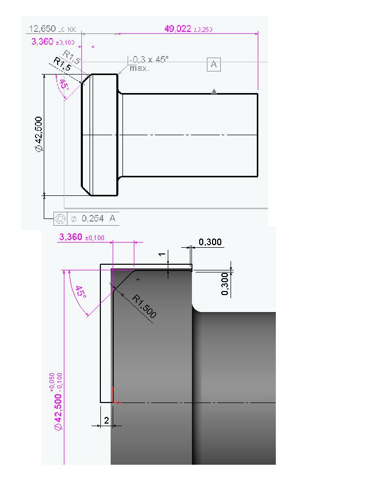

Hallo Gemeinde,
bei Excel gesteuerten Maßen werden die Toleranzen die im Modell vergeben wurden, in der Zeichnung ignoriert. (s. Anhang)
Das Kopf Ø Maß 42,5 wurde in der Excel Tabelle verändert, bei neuaufbau in der Zeichnung verändert sich zwar der Wert aber die Toleranz verschwindet.
Dies war in der SWXSolidWorks Ver. 2001+ nicht der Fall.
Meine aktuelle SWXSolidWorks Ver. 2003 SP4.0; Excel 97 SR-2
PS. auch das mit dem Punkt anstatt Komma in der Toleranzangabe habe ich schon getestet, ohne Erfolg.
Habe ich etwas übersehen oder wie jetzt????

Hallo Christian,
also mit SWXSolidWorks 2004 mit SP 3 funktioniert es einwandfrei. Vielleicht
ein Grund, ein Update zu fahren????
