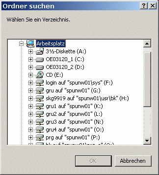

Tree.txt
Es müsst auch bei VBA gehen, man muss nur ein bisschen tricksen. Diese Funktionen sind ja Windows-Standard-Controls. Ich habe mal in VBA einen Directory-Tree gebraucht (siehe Bild).und bin im Internet fündig geworden. In der Textdatei steht der Quellcode, vielleicht hilft das.
  Gruß, Martin.
