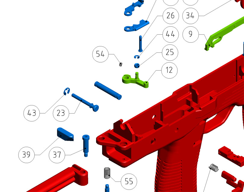

Hallo zusammen;
In Zeichnungsableitung kann man das Teil schattiert darstellen.
Beim Plotten/Drucken bekommt man dann zwar ein buntes Bild, Texte und Bemassungen in der Zeichnungsableitungen sin aber auch bunt.
Schlimmer wird es noch bei Einsatz eines SW-Druckers: Schaltet man hier auf Grauskalierung um, kann man die Zahlen und Buchstaben fast nicht mehr lesen.
Gibt es eine Möglichkeiit, nur die Ableitung des Modells farbig zu drucken, Texte und Dim's aber in sw zu lassen?
Würde ungern alle Farben für Layer, Bemassung usw. in SWXSolidWorks auf sw setzen.
Danke im voraus

Hallo Thomas
Meinst Du so? Also bei uns erscheinen nur die Ansichten in der Zeichnungsableitung farbig, Bemassungen und Text etc. sind schwarz. Auch haben wir keine anderen Layer definiert oder so...
Gruss Tom

Wie sind denn die Voreinstellungen (Extras-Optionen-Systemoptionen) für die Farben von Bemassung etc. eingestellt?
Wenn die stimmen, sollte das kein Problem geben, es sei denn Du machst alles richtig bunt.

Hallo;
Danke für die Returns.
Muß, glaube ich, meine Frage zurückziehen.
Als ich versucht habe, ein paar Bilder zur näheren Erläuterung zu machen, mußte ich mit Erstaunen feststellen, daß es jetzt funktioniert.
Keine (Eine) Ahnung, warum!
Es scheint nur dann ein Prob zu geben, wenn man z.B. ein A=-Format auf A3-druckt und dann noch die Grauskalierung benutzt.
Dabei wird aus einer blauen Maßzahl etwas Hellgraues (kaum zu lesen).
