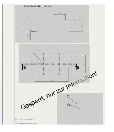

Hallo SWXSolidWorks-ler,
ich habe eine "alte" Zeichnung aufgemacht. Nach Änderungen, gespeichert...
Nach erneutem Öffnen aktualisieren sich die Ansichten nicht automatisch. Auch die gespeicherte Zeichnung sieht im Viewer wie Anhang aus.. auch der Ausdruck...
Wir benutzen DBWorks. Auch dort, nach Freigabe, sieht die Zeichnung so aus...
Ich denke, daß mal wieder eines der tausend Knöpfchen in DBWorks oder SXW "Schuld" daran sind, daß die Zeichnung beim Einchecken nicht aktualisiert wird... (Ampel).
Weiß jemand Rat??
Ramona
**Chaos ist die Ordnung, die wir nicht verstehen.**
EDIT: Ich habe die Zeichnung nochmal ganz neu, auf neues Dokument, neues Blatt, neuer Dateiname... jetzt funktionierts. Also irgend so ne alte Option, die in dem Dokument gespeichert war?

vielleicht Häkchen setzen bei Systemoptionen/Zeichnungen/Automatische Aktualisierung beim Öffnen von Zeichnungen?

.... der Haken ist drin....

Moin Ramona,
wie sieht es aus, wenn Du in Featuremanager mit der RMT auf den Namen der ZG. gehst? Dort müste es einen Punkt geben ZG automatisch aktualisieren oder so ähnlich.

Hallo Jan,
toll... genau das war es... seit wann gibt es denn dort nochmal die Option!! Habe ich doch in den Systemoptionen festgelegt... ich werde noch wahnsinnig mit den vielen Einstellungsmöglichkeiten!
Vielen, vielen Dank!
