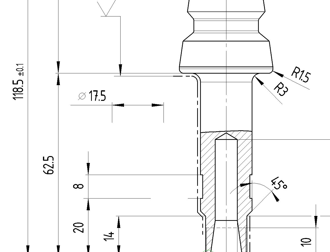

Hallo zusammen
Bei mir erscheinen beim Bemassungen einfügen einige Masse neben der eigentlichen Ansicht. Habe keine Idee wieso sie dort ist und wie ich sie wieder weg kriege!?
Bin für jeden Tip dankbar!!
Grüsse aus der Schweiz
(im Beispiel das Mass Ø17.5)

Kenne Deinen Aufbau nicht. Spontan sage ich: unglücklichskizziert!?
Sind die Maße mit "Modellelemente" eingefügt? Wenn ja, die beziehen sich ja immer auf die Skizze. Bsp.: Rotationsteil: Wenn øMaß in der Vorderansicht definiert wurde, das Maß aber in der Seitenansicht eingefügt wird, dann reichen die Maßhilfslinien bis zur Mittelachse.
Wurde das Teil vielleicht noch irgendwann verschoben? So dass SWXSolidWorks die Skizze und nicht den Solid bemassen will (Skizze noch am Ursprungsplatz, SOlid aber an anderem).
Es gab mal hier irgendwas, dass Mittelkreuze nicht stimmten. Weiss aber nicht mehr welcher Thread. Vielleicht ist dies auch ein kleiner Bug?
Vielleicht hilft's ja. Good Luck. Ansonsten löschen und per Hand rein.

Danke für Deine schnelle Antwort!! Ich musste nur mal schnell in die Skizze und wieder raus und schwupp war alles in ordnug!(?) Tja, so ist das Leben :-)
