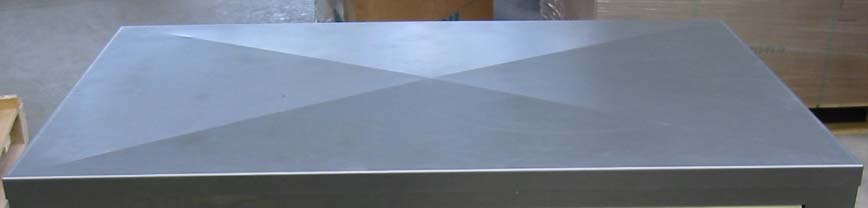

Hallo - ich mal wieder
Bin gerade im Blechwahn und habe Null Erfahrung mit der Materie. Kann mir jemand einen Tip geben, wie ich Verstärkungssicken - leicht gebogen - siehe Bild - in mein Blechdach bekomme?!
Solche Verstärkungen sieht man an Lüftungseingeiten immer wieder ...
Vielen Dank für Eure Tips ...

Hallo Letschinger,
zufälligerweise hatte ich vor ca. 4 Monaten ein ähnliche Aufgabe. Ist
für Dich vieleicht interessant. PDF-Datei im Anhang bzw. SW-Part.
Die Breitenabmessungen in der Austragung2 einstellen. Die Höhe des Diagonalversteifungen bestimmst Du mit der Skizze5. Allerdings wurde keine Abwicklung benötigt und daher auch im Teil nicht berücksichtigt.
Das könnnte man vieleicht noch mit integrieren.
Gruß Robert Hess.

Hallo Letschi,
solche Versteifungen bekommst du evtl. auch mit einem Formwerk-
zeug hin. D.h., du modellierst quasi ein Werkzeug und drückst
dieses in dein Blech. Siehe doch mal in der SW-Hilfe unter Blech /
Weitere Blech-Themen / Verwendung von Formwerkzeugen nach.
Andreas

Auch ein guter Hinweis, mit dem Werkzeug - mal sehen, wie das klappt. Die Hilfe ist zwar schön und gut, aber bei anderen, trivialen Blechfeatures musste ich am Anfang ganz schön "kämpfen" ... das hat man davon, wenn man an der Schulung beim Blech immer die Ohren zu hatte
Ich habe mit der Thematik sonst fast keine Berührungspunkte ... aber irgendwann erwischt es wohl jeden mal ...
