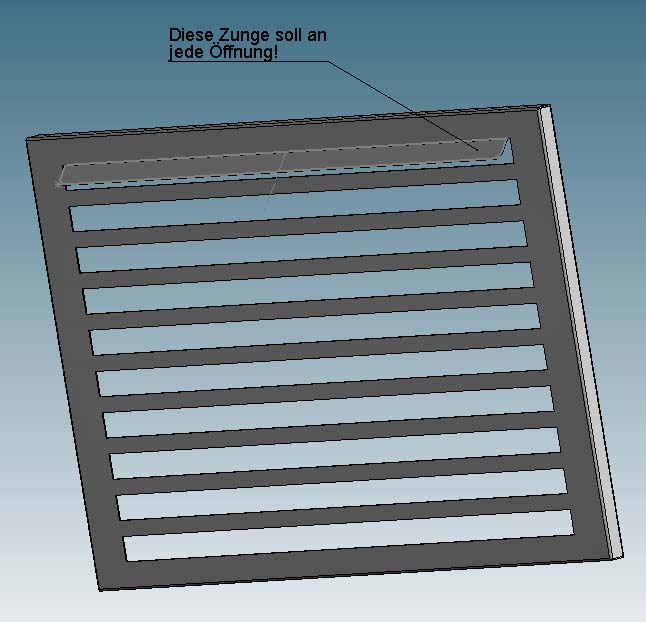

Hallo liebe Gemeinde ...
ist es möglich, von einem Blechfeature ein Muster anreihen zu lassen? Siehe JPG. Wir setzen noch SW2003 ein.
Vielen Dank für Eure Antworten!
Grüße - Letschi!

was Du vorhast geht so nicht. Die einzige Möglichkeit, die ich sehe sit, das Ding als normalen Solid zu konstruieren und zum Schluß abzuwickeln.

Sooo ungefähr..........

A ha!! Gut, werde ich mal so probieren.
Vielen Dank für die schnelle Antwort und das Beispiel!!
