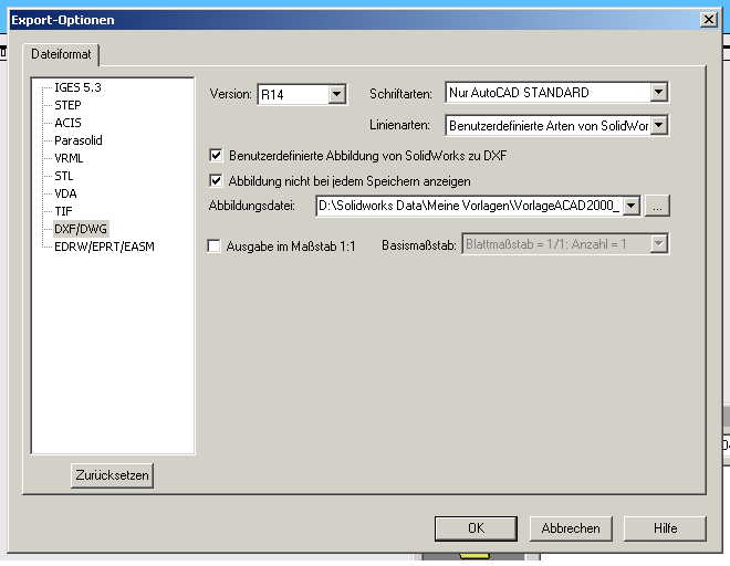

Hallo alle zusammen!
Frage zu DWG-Export und die Optionen aus SolidWorks.
Beim Exportieren einer slddrw zu dwg, kann man mehrere Optionen festlegen. Unteranderem die Option "Ausgabe im Maßstab 1:1" man kann dort nämlich unter "Ansichtsmaßstab" und "Blattmaßstab" wählen ABER NICHT FIXIEREN. Ich muß nämlich immer die Option "Blattmaßstab" haben!!!
Wer kann mir da weiter helfen

diese beiden habe ich bei mir nicht eingeschaltet, bzw. ist bei mir nicht anwählbar.
Bei mir läufts über diese Abbildungsdatei, es werden dann im anderen CAD/CAM Layers angelegt mit Farben und Linienarten, so wie ich es im SWXSolidWorks definiert habe. Und das funzt prima, es hat sich noch niemand beklagt.

Danke für den Vorschlag,
aber die DWG´s sind dann nicht MAßSTÄBLICH!!!!!
Öffne mal die exportierte dwg mit AUTOCAD und messe mal
die Geometrie. Die 1:1 Exportierte "slddrw" wird 1:1 exportiert aber die anderen Maßstebe nicht (z. B. 1:5 oder 1:2.....).
Für die Konstruktion in der 2D-Welt wird damit dann gefählich!!!

Nein, das kann ich nicht bestätigen, habe eben mal was im Acad geöffnet und alles ist gut, so wie es sein soll.
Wenn ich die dwg´s/dxf´s im SWXSolidWorks exportiere kommt immer so eine Meldung mit Maßstab, aber die dwg´s sind alle ok.

Hallo SOLID-master,
und herzlich willkommen im Forum
Wenn du beim DXF Export die Option "Ausgabe im Maßstab 1:1" aktivierst gibt SolidWorks als Voreinstellung den Maßstab, die für die meisten Ansichten gilt, deswegen ist Blattmaßstab praktisch nie voreingestellt, da die meisten Ansichten ja im Blattmaßstab sind und dadurch in der Überzahl (das bedeutet dieses "Anzahl=" hinter dem Maßstab).
Ja, das ist so, aber das liegt daran, dass es eine DXF Datei nach der Highlander-Methode arbeitet: es kann nur einen geben! Es gibt nicht die Möglichkeit mit mehreren Maßstäben in einer DXF Datei zu arbeiten, anders als bei SolidWorks. Aber zum Messen mußt du ja dann auch in AutoCAD den korrekten temporären Maßstab einsetzten, wenn du in einer solchen Ansicht mißt, und dann sollten auch die Längen wieder richtig rauskommen.
So seh ich das auch, deswegen bleib ich lieber in der 3D Welt
Alternativ schreibst du eben an jede Ansicht noch einen kleinen Text dran, in dem der Ansichtsmaßstab drinsteht, damit die 2D Leutchen auch wissen, in welchem Maßstab diese Ansicht gezeichnet wurde; so haben wir das jedenfalls immer im 2D-MEDUSA damals gemacht, das konnte auch nicht mehrere Maßstäbe innerhalb eines Blattes gleichzeitig halten ...
