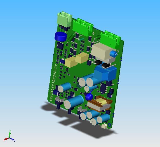

wir verwenden zur Erzeugung des Leiterplattenlayouts die Software CAM-CAD der Firma Router Solutions.
Mit dieser Software werden alle Komponenten, Bauteile, Pad’s, Netze, … erzeugt. Um die Daten in SWXSolidWorks verwenden zu können werden sie als IDF ausgegeben.
Über eine dll, die in SWXSolidWorks eingebunden wird, ist es möglich die Daten einzulesen. Dabei werden alle Komponenten als Teil bzw. Baugruppe erzeugt.
Hier mal ein ganz einfaches Beispiel
Es gibt auch eine Lösung, ich glaube das Programm heisst CircuitWorks

Hallo Forumsteilnehmer -innen.
Wir verwenden Circuit Works in der Verbindung mit Leiterplatten-Layout Software Integra. Dessen IDF - Daten werden direkt als Modelle, welche vorher in Solid-Works erstellt wurden eingefügt.  Hiermit lassen sich in komplexten Gehäusen Kollisionen prüfen.
Im Anhang ein Beispiel. Mehr Infos unter http://217.118.134.11/CW/main.asp?page=information&content=overview.htm
