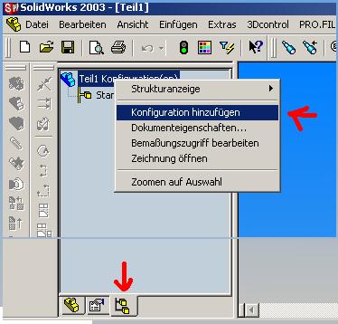

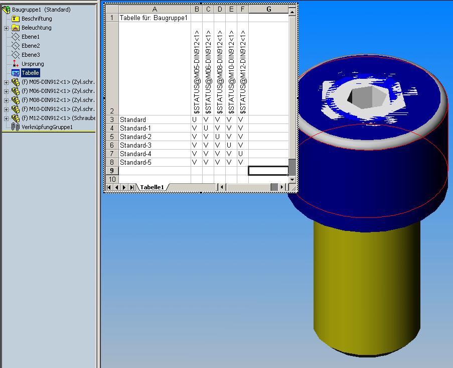

Meine Absicht ist es nun eine große BG (schon fast fertig) zu erstellen. Hierfür möchte ich dann eine Tabelle "einfügen/erzeugen (?)".
Mit dieser Tabelle soll dann eine best. Baugruppe konfiguriert werden, die man "einfach" über die Tabelle steuert, welche Teile bzw. BG eingeblendet/nicht unterdrückt sind. Wie könnte so eine Tabelle aussehen. Kann ich überhaupt über eine Tabelle Teile/BG unterdrücken oder nicht unterdrücken oder gilt das nur für Feature?
Was sollte ich sonst dabei beachten?

Du gehst ganz einfach her und machst deine BG fertig die alle Teile beinhaltet die vorkommen. Dann erzeugst Du eine Konfiguration. Darin unterdrückst Du alle Teile die hier nicht vorkommen. Dann eine neue Konfiguration die wiederum andere Teile zeigt usw... Beobachte auch den Effekt, wenn Du eine neue Konfig erzeugst, wie diese mit derjenigen zusammenhängt die beim erzeugen aktiv war. Wenn es einfacher ist jedesmal alle Teile wieder nicht unterdrückt zu haben und alle neu zu unterdrücken, so schaltest Du vor dem Anlegen der neuen Konfig erst wieder auf deine "Standart" um. Wenn sich die Konfigs sehr ähneln, erzeugst Du eine neue Konfig bei aktivierter letzter erzeugter Konfig. Der Ausgangspunkt ist dann der gleiche wie vorher. Hoffe das war nicht zu sehr verwirrend
Grüssle
[Diese Nachricht wurde von brainseks am 13. Apr. 2004 editiert.]

Diese Vorgehensweise wollte ich vermeiden.
Ich möchte lieber eine Tabelle erstellen, aus der ich dann diese neuen Baugruppen erzeuge, in dem ich sie (die Tabelle) in diese (ges.)-BG reinlade. In dieser Baugruppe erzähle ich ihm, was nun eingeblendet ist und welches nicht.

Also ok dann machst Du einfügen Tabelle danach Tabelle bearbeiten und Trägst alle Bauteile ($STATUS@Bauteilname) ein die es betrifft und benennst Konfigurationsnamen. U und V unterdrückt oder vollständig und dann werden die Konfigs angelegt.
