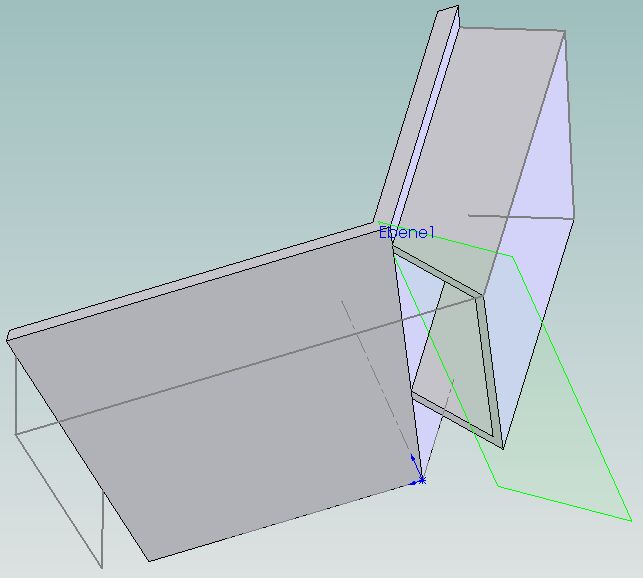

Hallo mal wieder!
Kann es sein, dass das 2004er Skizzenmuster fehlerhaft arbeitet.
Von einer Rotation soll über eine (2D oder 3D)-Skizze ein SKizzenmuster erzeugt werden, Vorschau tut manchmal noch, dann meckern.
Gleiches Problem bei "Lineares Muster", da jedoch die Meldung, dass die Körper nicht verbunden seien.
Wenn ein Körper steht und ich dann Z.B. Bohrungen reinhaue, oder eine Platte habe auf die Bolzen drauf sollen (jeweils Skizzenmuster) funktionierts.
Frage: WARUM??????????????? geht das nicht in einer Multi-Body-Umgebung!!!!!!
Gruß, der Teddibaer

Hallo Teddibaer,
ich habe leider das Problem noch nicht verstanden. Allerdings nach Ansicht des Bildes würde ich mir überlegen wie ich solche Schweißbaugruppen grundsätzlich aufbaue. BG aus vielen ET's (so machen wir es noch zur Zeit, PDF-Datei als Beispiel) oder mit der neuen Version 2004 gibts dann auch noch die Schweißumgebung, die ich allerdings im Detail noch nicht kenne.
Bei einem sinnvollen Aufbau sollte es dann keine Schwierigkeiten geben. Aber wie gesagt ich habe Deinen genauen Probleme nicht verstanden. Vielleicht kannst Du es genauer beschreiben.

Hallo Teddibaer,
leider verstehe ich deine Frage nicht so richtig. Meinst du nun Skizzenmuster oder Featuremuster oder am Ende gar Komponentenmuster? Das Bild hilft mir leider auch nicht weiter.

Also jetzt brech ich gleich vom Glauben ab.
Hatte gerade ausführlichst auf Wünsche, Anregungen und Kritik mit etlichen Zeilen reagiert und prompt beim Abschicken zickt die Kiste und alles ist weg.
Nochmal in Kürze (und hoffentlich verständlich).
- Es handelt sich um BAUTEILE.
- Es sind Feature-Muster (Skizze+Feature+SkizzenMuster=Ergebnis)
- Das Problem tritt immer dann auf (siehe auch http://ww3.cad.de/foren/ubb/Forum2/HTML/004990.shtml), wenn durch ein Feature mehrere Volumenkörper entstehen.
- Bsp.: Eine Platte mit x-Bohrungen (komplexere Konturen) funktioniert genauso, wie eine Platte mit x-Bolzen. ABER nur die Bolzen (keine Verbindung untereinander) geht nicht (über Muster).

Original erstellt von Teddibaer:
...nur die Bolzen (keine Verbindung untereinander) geht nicht (über Muster)...
Der zu bemusternde Bolzen muß ein eigener Körper sein.
Ein bestehendes Featuremuster in ein Körpermuster ändern geht nicht.
Bei der Mustererstellung die zu bemusternden Körper wählen und nicht die Features.
Dann sollte es eigentlich funktionieren.
