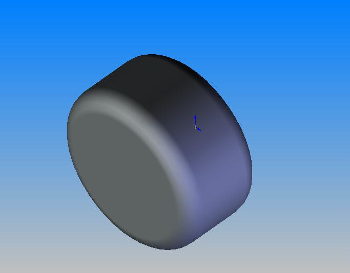

Hallo zusammen.
Wenn ich einem Teil ein Material zuweise, z.B. Stahl poliert, oder Chrom, lassen es dann rendern und erhalte die Fehlermeldung:
PhotoWorks: Fehler
Modell enthält unbekannte PhotoWorks Materialdaten.
Obwohl ich das Material doch aus der Datenbank zugewiesen habe.
Ein Chromteil sieht aus wie Beispielbild.
Vielleicht hat jemand einen Tipp?
Besten Dank, Walter

Hallo Ralf,
mit der Fehlermeldung hat sich anscheinend von selbst erledigt.
Ich habe alle Features markiert und danach gerendert, dann gings.
Aber grundsätzlich ist Chrom kein Chrom und polierter Stahl glänzt genau so wenig. Egal, was ich auch einstelle an Spiegelungen/Reflexionen, Licht, ich bekomme kein realistisches Bild.
Vielleicht muss ich auch bei der Grafikkarte Einstellungen vornehmen.
Habe eine Radeon 9000.
Gruß, Walter

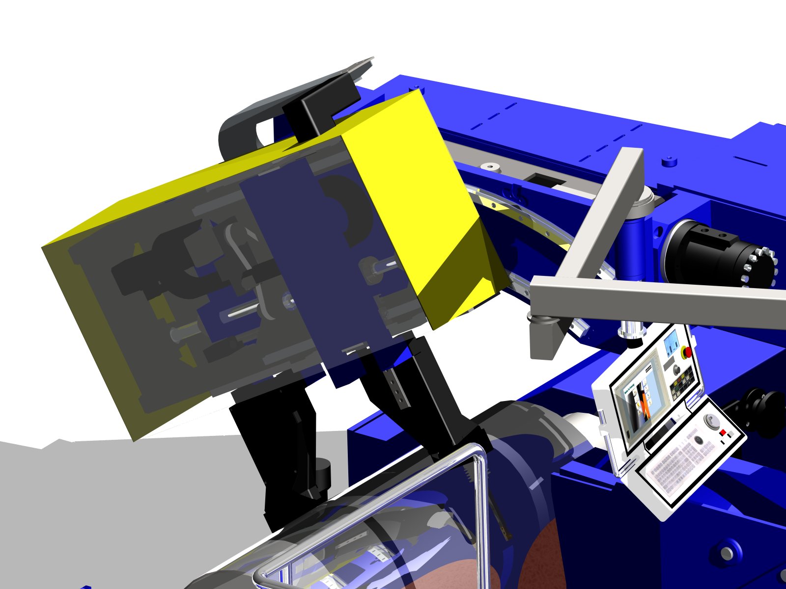

Hallo Walter,
welche Photoworks Version benutzt Du?
Mit PW2 bekomme ich eigentlich recht passable Ergebnisse.
Musst ein wenig mit dem Licht spielen und als Material "Verchromt" verwenden (siehe Werkstück und Geländer im der angehängten Grafik).
Gruss, Volker
