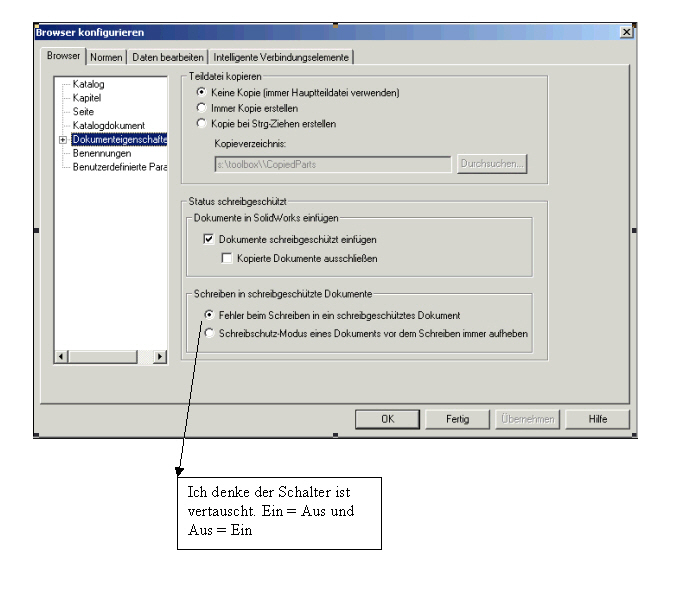

Hi
Schau Dir mal das Bild an. Wir hatten das Problem auch.

Hi danke für die einstellunge per JPG-Datei!
geht aber noch immer nicht!
