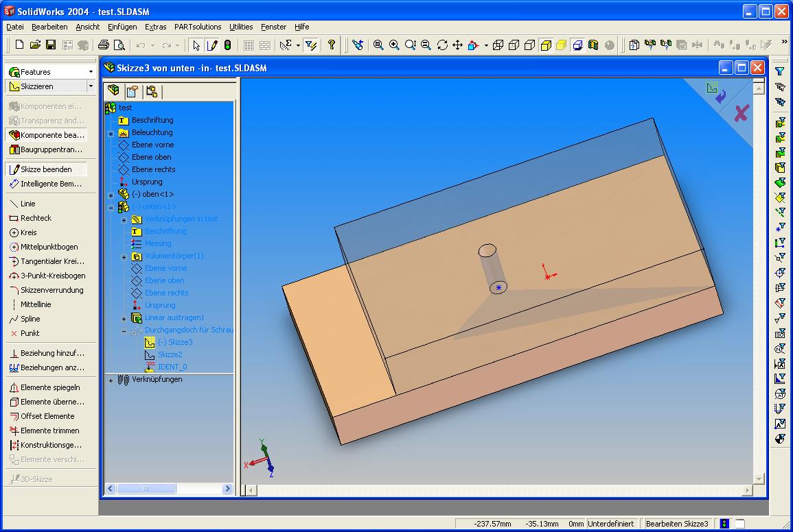

ich hab Probleme mit den Selektionen in der APIProgrammier- und Anwendungsschnittstelle (Application Programming Interface) von SW2004.
Folgende Vorgabe:
Ich habe eine Baugruppe mit zwei Teilen. Eines dieser Teile enthält eine Skizze. Diese Skizze möchte ich mit ModelDoc2.EditSketch in den Bearbeitungsmodus schalten, allerdings im Kontext der Baugruppe.
Ich schaffe es nicht, den String für die Selektion, die ich vor EditSketch machen muss, richtig zusammenzubasteln.
Als Beispiel habe ich mal eine Minibaugruppe mit angehängt. Es soll die Skizze 3 im Teil "unten" selektiert werden.
Und noch einen Screenshot, wie es dann aussehen soll.
Danke für jede Hilfe.

Arghhhh!!!
Kann man sich selbst wegen fortschreitender Demenz auch Unities abziehen? Die einfachste Lösung hab ich natürlich nicht probiert, die wars aber: "Skizze3@unten-1@test"
