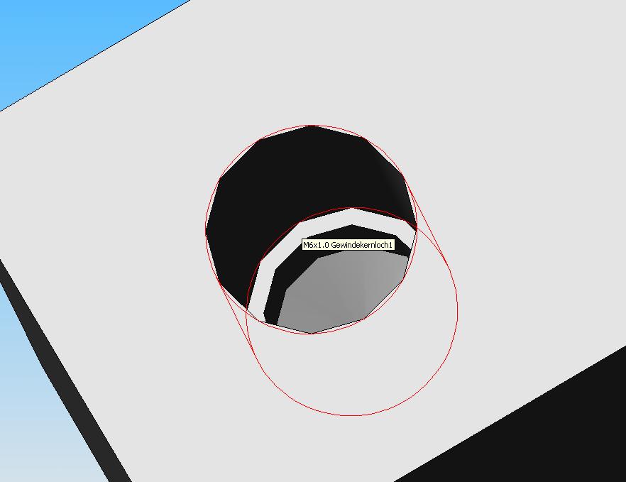

wir haben auf SW 2004 upgedatet, etwas, das mir aufgefallen ist, dass gewinde etwas seltsam dargestellt werden. Nämlich wird z.B. bei einem M6 im unteren Bereich mit ø5.2mm, im oberen Bereich mit ø6mm dargestellt. Dies sieht etwas seltsam aus kann man das umstellen?

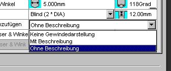

das ist so gewollt, der große Durchmesser ist die Gewindetiefe, der kleine das Loch vom vorbohren. Diese Einstellung ist interessant für Kollisionskontrollen.
Umstellen lassen sich die Darstellungsformen im Assistenten. Probiers mal aus.
