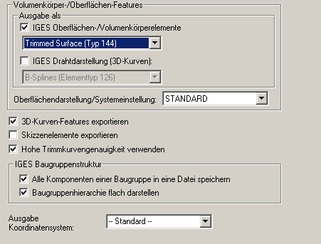

erstellt am: 29. Mrz. 2004 07:29    Editieren oder löschen Sie diesen Beitrag!  <-- editieren / zitieren -->   Antwort mit Zitat in Fett Antwort mit kursivem Zitat    Unities abgeben: 1 Unity (wenig hilfreich, aber dennoch)2 Unities3 Unities4 Unities5 Unities6 Unities7 Unities8 Unities9 Unities10 Unities Nur für Heiko Engel 10 Unities + Antwort hilfreich
Hallo Heiko,
wenn du die Daten aus SWXSolidWorks als Iges exportierst und dann bei den Exportoptionen den Haken "Hohe Trimmkurvengenauigkeit verwenden" setzt, so bekommst du ein Modell mit 10E-6!
Das einzige was dich jetzt noch aufhalten kann, ist der eventuelle Import (OSD) als Flächenteil. Selbst diese Problem sollte doch für
einen versierten OSD-Anwender (dank der vielen Möglichkeiten im Flächenbereich) keine Herrausforderung mehr darstellen.

erstellt am: 29. Mrz. 2004 12:58    Editieren oder löschen Sie diesen Beitrag!  <-- editieren / zitieren -->   Antwort mit Zitat in Fett Antwort mit kursivem Zitat    Unities abgeben: 1 Unity (wenig hilfreich, aber dennoch)2 Unities3 Unities4 Unities5 Unities6 Unities7 Unities8 Unities9 Unities10 Unities Nur für Heiko Engel 10 Unities + Antwort hilfreich
Hallo Heiko,
hab die gleiche Meldung auch bekommen,allerdings nur solange
bis ich die Ausgabe auf "Trimmed Surface (Typ144) umgestellt habe.
Der Import in OSD (nutze noch Version 11.08B) klappt nunmehr einwandfrei.
Grüße aus dem Breisgau
Kuria

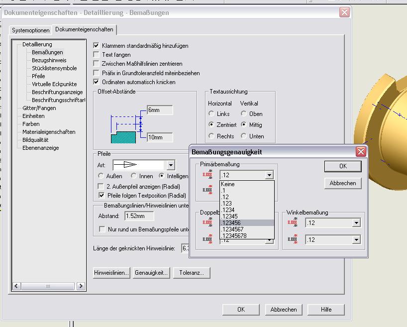

nw9440
erstellt am: 29. Mrz. 2004 13:12    Editieren oder löschen Sie diesen Beitrag!  <-- editieren / zitieren -->   Antwort mit Zitat in Fett Antwort mit kursivem Zitat    Unities abgeben: 1 Unity (wenig hilfreich, aber dennoch)2 Unities3 Unities4 Unities5 Unities6 Unities7 Unities8 Unities9 Unities10 Unities Nur für Heiko Engel 10 Unities + Antwort hilfreich
Hallo Heiko,
habe dir mal den Teil mit der Einstellung der Genauigkeit heraus gesucht (siehe Anlage), hoffe das ist das was du suchst.
Gruß Axel

erstellt am: 29. Mrz. 2004 13:37    Editieren oder löschen Sie diesen Beitrag!  <-- editieren / zitieren -->   Antwort mit Zitat in Fett Antwort mit kursivem Zitat    Unities abgeben: 1 Unity (wenig hilfreich, aber dennoch)2 Unities3 Unities4 Unities5 Unities6 Unities7 Unities8 Unities9 Unities10 Unities
Hallo Axel,
Bemassungsgenauigkeit? Sind damit nicht die Stellen hinter dem Komma beim Bemassen gemeint? Oder ist das echt die Teilegenauigkeit?
Heiko

erstellt am: 29. Mrz. 2004 16:05    Editieren oder löschen Sie diesen Beitrag!  <-- editieren / zitieren -->   Antwort mit Zitat in Fett Antwort mit kursivem Zitat    Unities abgeben: 1 Unity (wenig hilfreich, aber dennoch)2 Unities3 Unities4 Unities5 Unities6 Unities7 Unities8 Unities9 Unities10 Unities Nur für Heiko Engel 10 Unities + Antwort hilfreich
Hallo Heiko,
ich geb dir da recht. Was ich dir zeigen wollte ist das Export-Menü von SolidWorks(!), d.h. die Daten sollten mit diesen Optionen rausgeschrieben werden.
Bei dem Import der Daten solltest du dann die Auflösung auf "Datei" stellen, da "Eigene" wieder eine Art Zwang darstellt und die Daten aus SWXSolidWorks nun so oder so 10E-6 als Auflösung besitzen.
