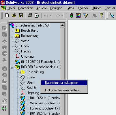

Jedesmal, wenn ich z.B. Verknüpfungen erstelle, oder Teile in Ordner verschiebe, oder Teile im Grafikbereich auswähle oder oder .... klappt der Featuremanager meine Unterbaugruppen auf, obwohl ich das gar nicht will. Um z.B. an das letzte Teil des Featurebaums gelangen zu können, muß ich meine 20 Unterbaugruppen über das (-)Zeichen schließen. Bei der nächsten Aktion sind wieder Baugruppen "geöffnet".
Kann man das unterdrücken? Kann der Featuremanager nicht "starr" bleiben, solange ich das gewünschte Teil/BG anklicke???
Das nervt nämlich...

versuch mal folgendes:
starte mal die Verknüpfungen, reduziere den auschwingenden Featurebaum und klicke dann bei den Verknüpfungen auf OK.
Beim nächsten mal bleibt der Featurbaum minimiert.
SWXSolidWorks merkt sich diese Einstellung.

wenn es nicht bei dem aufschwingenden Featuremanager ist, sondern in der normalen Ansicht ist eine Optionseinstellung: nimm mal den Haken beim obersten Punkt unter Extras/Optionen/Systemoptionen/FeatureManager weg (Gewähltes Element in Ansichtsfeld bringen), wenn der Haken weg ist sollte der Spuk aufhören.
das geht auch mit einem Klick
einfach in eine freie Stelle des Featurebaumes kilcken (nicht auf ein Teil) Rechtsklick - Baumstrucktur zuklappen.
schon ist der komplette baum zugeklappt.
Bernfried

@bernfried: Das mit der "Baumstruktur zuklappen" ist mir bekannt. Das hilft mir schon weiter.
@stefanberlitz: Auch das ist mir bekannt.
--> ich würde mir jedoch beides wünschen: ein Featuremanager, der mir zeigt, welches Teil zu meiner angeklickten Fläche gehört und nur diese!! Baugruppe öffnet und nicht jede andere.
Vielleicht bei SWX2005 oder 2004+ möglich. Bringt es was solche Wünsche weiterzugeben?
