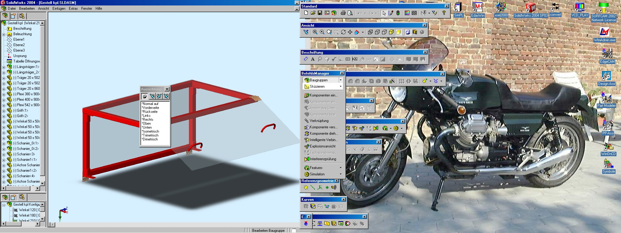

Ich habe eine dual view Lösung an meinem CAD Arbeitsplatz mit SW 2004 SP 03 und einer NVIDIA GeForce 4 Ti 4600 (Ich weiss das es eine Spiele Karte ist und keine CAD Karte). Nach jedem Neustart von SW sind meine Icon Leisten lustig auf die mitte der beiden Monitore verteilt (so ist es.jpg) und ich kann sie erst wieder da hin schieben, wo sie eigentlich hin gehören (so soll es sein.jpg). Da mir unser Servicepartner bis jetzt auch nicht weiter helfen könnte und es doch sehr lästig ist jedesmal die Leisten neu zu sortieren meine Frage ob jemand eine Idee hat wie man das Problem beheben kann???

schau mal in deinen Treibereinstellungen nach ob du die Einstellung
"Desktop Managment" "Windows" "Dialog box control" findest (müßte so oder so ähnlich heißen)
Da gibt es eine Option "Center dialog box on display". Wenn diese eingeschaltet ist versucht er alles in der Mitte des Bildschirms zu öffnen. Schalte sie mal aus dann müßte es funtionieren.

Es liegt nicht an den Treibereinstellungen der Karte, da es unter allen anderen Programmen einwandfrei funktioniert. Es muss also ein Solid works Problem sein.
