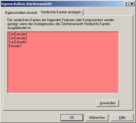

Hi...
Also ich hab da so ein Problem, mormalerweise stellt man ja hinter einem Ausbruch oder in einer Schnittansicht keine verdeckten Kanten mehr da, kann ich also hinter einem Ausbruch die verdeckten Kanten ausblenden, so dass sie aber im Rest der Ansicht noch sichtbar bleiben?
ich arbeite mit Solid Works 2004, kann mir jemand helfen?

Hi Milly,
leider kannst du eine verdeckte Kante in einer Ansicht nur ganz oder
gar nicht ausblenden. Wenn es megawichtig ist, dann hilft es vielleicht,
wenn du die Quasi-Kanten oberhalb und unterhalb des Ausbruchs skizzierst
und auf die verdeckte Kante kolinear ausrichtest und dann die "richti-
ge" Kante ausblendest.
Ich halte von solchen Lösungen aber nichts, da zu viele Gefahren be-
stehen wenn man das Ursprungsteil ändert und z.B. die Kante eliminiert
wird.

Morgen,
du kannst die Ansicht ja auf verdeckte Kanten ausgeblendet stellen und dann über die Eigenschaften der Ansicht die Kanten einblenden die du sehen möchtest (siehe Bild).
Gruss Alex
