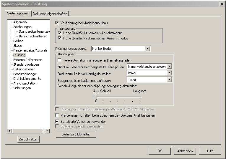

unter den Systemoptionen/Leistung gibt's eine Option für Baugruppen: "Teile automatisch in reduzierter Darstellung laden".
Schau mal dort nach und nimm ggfs. den Haken raus - dann sollten alle Teile nicht reduziert geladen werden !
mfg uc

So ist es momentan eingestellt - aber nahezu egal was ich einstelle, die unterdrückten Komponenten bleiben unterdrückt, und die Option "auf vollständig einstellen" ist einerseits nur verfügbar, wenn ein paar unterdrückte im Browser aufgeklappt sind, und nadererseits greift's nicht in die verschachtelten Unter-BG hinein.
Muss ich mich also heute wirklich bis Mitternacht durch den Browserbaum durchklicksen?

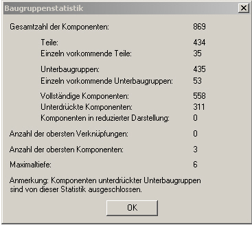

BGStatistik.pdf
... die unterdrückten Komponenten bleiben unterdrückt, ...
...nicht vollständig dargestellt (also unterdrückt)...
reden wir wirklich vom Gleichen ?
nicht vollständig = reduziert geladen -> blaue Feder auf farbigen Klötzern
unterdrückt -> graue Klötzer
Also bei mir geht das so wie von Teddybär beschrieben wunderbar - siehe Anhang.
Meinst Du allerdings unterdrückte Komponenten - siehts ganz anders aus.
mfg uc

Ja genau, ich habe hier eine Verwirrung in der Nomenklatur. Komme ja auch aus der IV-Ecke <G> (da gibts viele Features erst gar nicht)
In der frisch importierten BG sind die Komponenten alle unterdrückt, also graue Klötze. Ein jeder dieser Klötze erkennt sich selber erst nach "auf vollständige Darst..." als BT oder Unter-BG mit weiteren Verschachtelungen.
Verschiedentlich spricht SWXSolidWorks selber also von "nicht vollständig" und hat so die Verwirrung unterstützt.
Hier die BG-Statistik einer (von vielen) Haupt-BG nach einer Stunde Klixerei...
mfg - Leo
