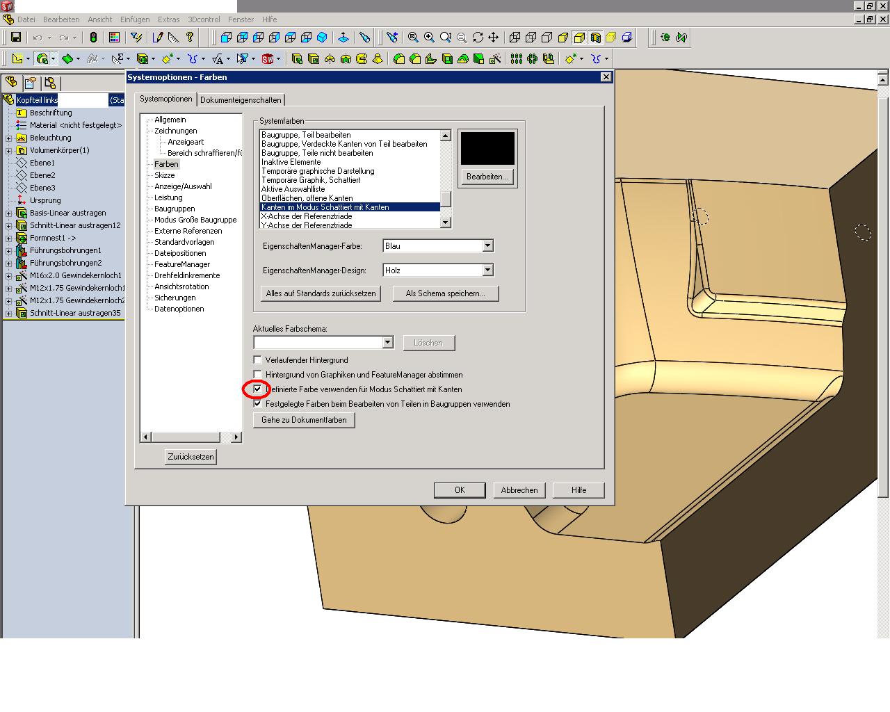

wieder mal ne ganz einfache Frage, aber ich komm halt einfach nicht drauf.
Wenn ich Teile erstelle sind die Körperkanten immer schwarz. das macht sich gut bei Verknüpfungen. Bei Import-Teilen sind die Kanten aber immer sehr schlecht zu erkennen und man wird zeitweise wahnsinnig wenn man zum x-ten mal die Fäche und nicht die Kante ausgewählt hat.
Und nun Suche ich den Knopf "Wie-mache-ich-bei-improtierten-Teilen-die-Kanten-schwarz"
Danke für helfende Antworten.

erstellt am: 24. Mrz. 2004 14:19    Editieren oder löschen Sie diesen Beitrag!  <-- editieren / zitieren -->   Antwort mit Zitat in Fett Antwort mit kursivem Zitat    Unities abgeben: 1 Unity (wenig hilfreich, aber dennoch)2 Unities3 Unities4 Unities5 Unities6 Unities7 Unities8 Unities9 Unities10 Unities Nur für wurfsche 10 Unities + Antwort hilfreich
...und im beiliegenden Bild findest du die dazugehörende Einstellung.
Markus

erstellt am: 24. Mrz. 2004 14:34    Editieren oder löschen Sie diesen Beitrag!  <-- editieren / zitieren -->   Antwort mit Zitat in Fett Antwort mit kursivem Zitat    Unities abgeben: 1 Unity (wenig hilfreich, aber dennoch)2 Unities3 Unities4 Unities5 Unities6 Unities7 Unities8 Unities9 Unities10 Unities
Ihr seid so gut zu mir.
Danke  und noch einen schönen Feierabend.
Thomas
