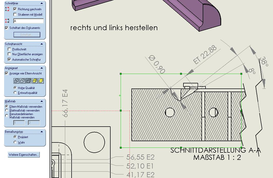

Hallo weiß jemand, ob ich das autom. Einfügen von verdeckten Kanten in Schnittansichten deaktivieren kann?

Hallo Worker,
das lässt sich unter Anzeigeart umstellen.

Extras-Optionen-Systemoptionen-Zeichnungen-Anzeigeart
in Vorlage speichern und gut

im Prinzip habt Ihr ja recht, kann man umstellen. Wußte ich auch, ich meine aber nur für Schnittansichten.
Normalerweise lasse ich die verdeckten Kanten immer drin, deshalb möchte ich die verd. Kanten nicht ausschalten. Nur wer lässt in Schnitten verdeckte Kanten drin? Abgesehen davon, daß das null der Norm entspricht...
Oder ist das ein "Bug" von SW?!

Bug, nein IMHOIn my humble opinion = Meiner bescheidenen Meinung nach kein Bug, Norm oder nicht Norm, hauptsache klar und eindeutig.
Ich lass ab und zu auch im Schnitt die verdeckten Kanten, damit man Kühlbohrungen sieht, die "gefährlich" nahe an der Teilekontur liegen. Viele meiner Ansichten und Schnitte sind auch schattiert, das ist auch keine Norm aber sehr aussagekräftig.
