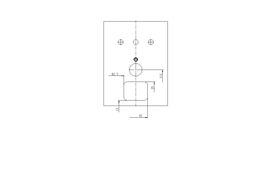

Hallo Leute!
Kann mir jemand sagen ob es in SW 2001-Plus möglich ist eine Ordinatenbemassung zu erzeugen, wie im Anhang abgebildet ist.
Im voraus vielen Dank
sunnyside

HI sunnyside,
ich hab zwar kein SWX2001+ mehr auf meinem Rechner, aber soweit ich weiss geht diese Art der Memassungn nicht direkt. Als Workaround, wenn Du die Bemassung wirklich so brauchst, bemasse einfach ganz normal. dann klicke mit der rechten MAustaste auf das maß. Dann auf Anzeige. nun kannst Du die überflüssigen Masslinien ausblenden. Das ist ein recht umständlicher Weg, den ich aber nur bei einer kleinen Zeichnung gehen würde

Hallo sunny,
so wie gismo das beschreibt, läßt sich das auch in den Dokumentoptionen einstellen.
