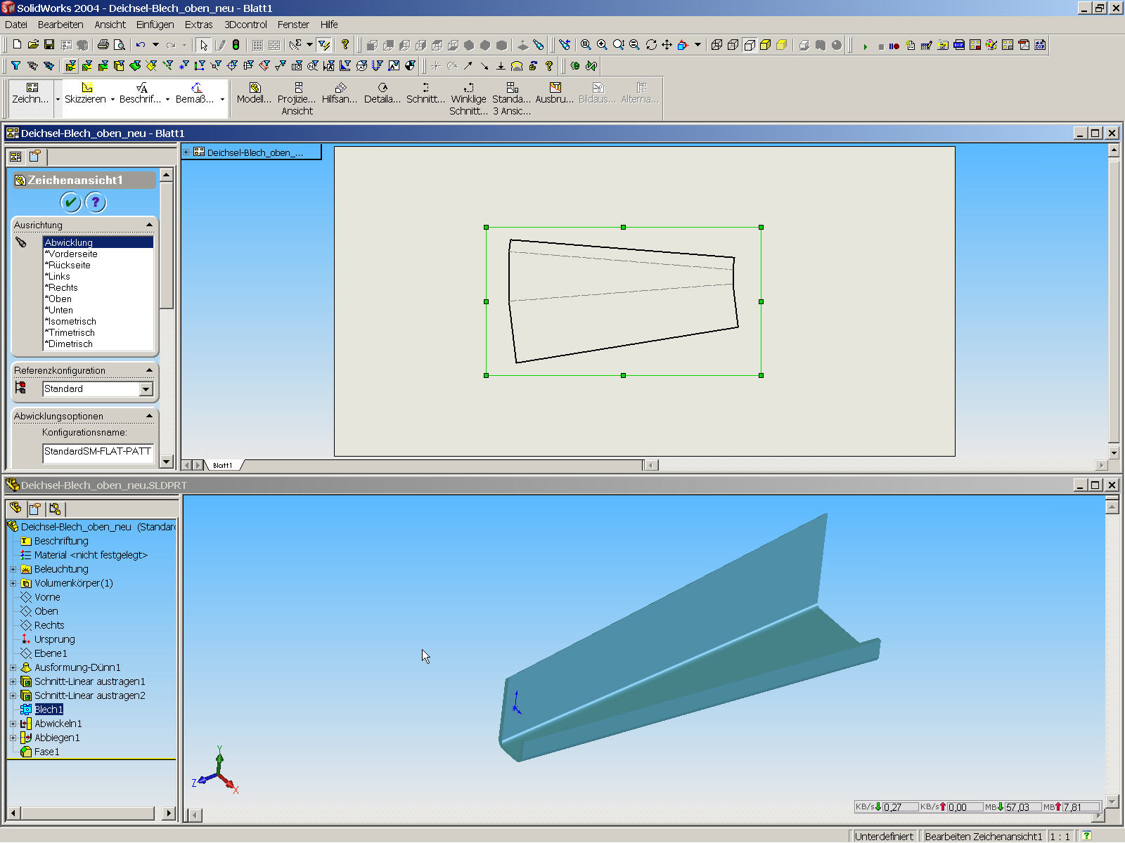

Mein Problem hat mit der Abwicklung eines Bleches zu tun und basiert wahrscheinlich auf einem Anwenderfehler.
Ich habe dieses Blech über eine dünne Ausformung gemacht, da ich zwei Teile (oben & unten, welche zusammengeschweisst werden) benötige, habe ich zwei Schlitz gemacht (beim zweiten linearen Schnitt habe ich dann den entsprechenden Teil gewählt) und danach über "Biegungen einfügen" in ein Blech umgewandelt. So weit so gut...als ich danach eine Zeichnung erstellen wollte, funktionierte dies tadellos bis zur Abwicklung. "Benannte Ansicht" dann Abwicklung und ich erhalte etwas, was nicht so aussieht, wie es aussehen sollte. (siehe Bild).
Könnte mir jemand einen Tip geben, wie ich dies auf einen anderen Weg bewerkstelligen könnte oder was ich falsch mache?

Weshalb hast Du eine Ausformung gewählt?
Sind alle Flächen plan?
Welchen Meldung gab es beim Biegung einfügen?
Kannst Du denn im Modell eine Abwicklung darstellen?
So von weitem müßte es funktionieren  Kannst Du das Teil eventuell hochladen?

Den Weg über die Ausformung habe ich gewählt, weil es mir so einfacher scheint, war vielleicht ein Trugschluss...
Die Flächen sind alle plan, jedoch verjüngst sich das Ganze (es ist einen Art Trumpete) nach hinten, resp. vorne.
Bei "Biegung einfügen" hat es keine Meldung gegeben.
Die Abwicklung ist das Problem, es stellt es komisches dar. Bei einem anderen Teil, welches zum Test herhalten musste, funktioniert es einwandfrei.

Hallo Fabian
Ich habe es mal ausprobiert und bei mir geht es ohne Probleme und beim ersten anlauf. Ich habe allerdings SWX2004 SP03. Mit welcher Version arbeitet ihr?

Hallo Fabian,
bei dir funktioniert die Abwicklung auch. Es sind nur die Feature ab der Ausformung bei der automatischen Abwicklungserstellung noch unterdrückt. Du mußt bei den Feature bis einschließlich Abwickeln1 in der Abwicklungskonfiguration die Unterdrückung aufheben.
Ich würde das Teil aber wie angehängt modellieren.

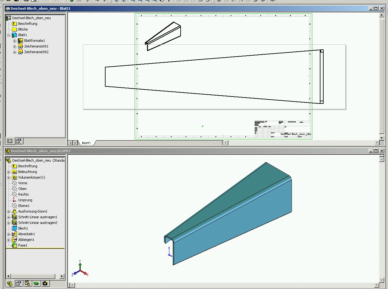

Ich kann Dir nicht ganz folgen...wo genau schalte ich diese Unterdrückung aus? Wahrscheinlich wäre der Weg direkt über Blech, so wie Dein Stück fast besser gewesen. Bei Deinem Stück funktioniert die Abwicklung in der Zeichnung auch. Bei meiner fehlt "Abwicklung1" im FeatureManager...

Hallo nochmal
Ich habe mir mal deine Konfig "StandardSM-Flat-Pattern" angeschaut. In dieser sind alle Features unterdrückt wie Bernd schon gesehen hat. Wenn du dort die Unterdrückung aufhebst dann klappts. Siehe Video...
2003 hatte auch bei mir Probleme das bei der Abwicklungserstellung manche Features ab und zu mal unterdrückt sind.
Gruss Frank

Hallo Frank
Vielen Dank für das super Video. Ich kann mir nicht mehr erklären, wie ich die Unterdrückung gestartet habe, aber nun ist wieder alles so, wie es sein sollte.
