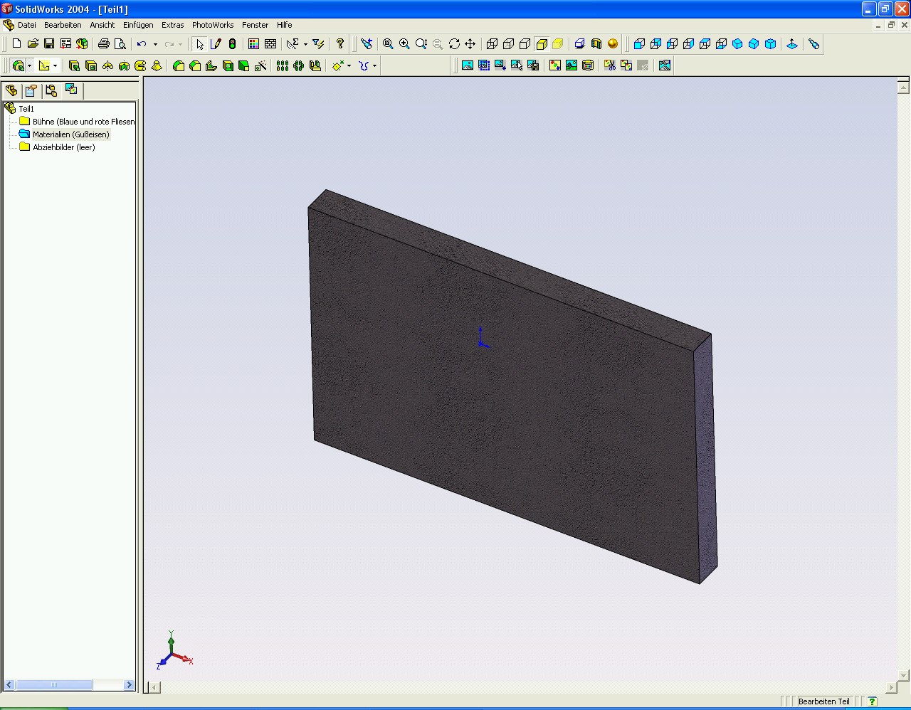

die Materialdaten gehen schon nach PhotoWorks (deswegen auch der Punkt unter "Visuelle Eigenschaften"/"PhotoWorks-Material"  - wenn in PWX die Option "Physikalische Materialien von SWXSolidWorks verwenden" gesetzt ist, werden die Teile auch entsprechend gerendert.
Dummerweise kann ein auf diese Art und Weise einem Teil zugewiesenes Material aber nicht in seinen Eigenschaften manipuliert werden, denn es wird im PWX-Manager nur indirekt aufgeführt.
